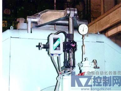

    2.3 美国REXA执行器工作原理及特点
                                          图1 力驱动执行机构原理图
    下述为REXA公司关于Xpac电液执行器的说明。
    REXA Xpac是一种专用于调整服务的、微处理器控制的、成套式电液执行器和驱动器。以采用流量配对系统(Flow Match System)的电子式液压动力组件为特色,不但实现了REXA执行器独立于负荷变化的精确定位,及在无须运动时油缸的原位锁定,而且是REXA执行器得以真正集电动操作的简易性、液压的动力、固态电子的可靠性和用户配置操作的灵活性于一体,由智能可控电机和独立的、封闭的、无阀液压控制系统组成。采用高度集成化、模块化、小型化设计,所有组件内部集成,一体化结构。智能可控电机接受控制模块的功能指令,控制动力模块,以线性位移大力矩输出驱动被控对象,同时通过自身位移反馈,完成调节过程,实现各种功能控制。
    100%连续调节工作,高可靠性;
    定位精度小于全行程的0.15%;
    重复率小于全行程的0.1%;
    可接受4~20mA标准控制信号,并可选用脉冲和电压模拟信号控制方式,具备数字通讯能力,能方便的与其它控制方式接口;
    智能化设计,可根据现场情况对执行器的输出位移、行程速度、阀门预紧力等进行设定和调整。
