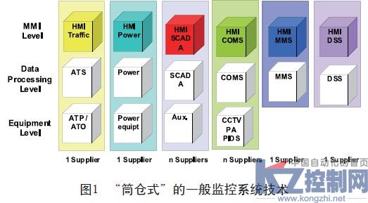

    综合监控系统软件平台的产生和轨道交通自动化系统技术的发展是密不可分的。轨道交通自动化系统经历了两个阶段。
    第一阶段,轨道交通内PSCADA、BAS、FAS、PSD等自动化系统都采用独立的应用,仅实现信息的简单互联,在采用综合监控系统以前,每个系统有独立的应用,PSCADA、BAS、FAS、PSD等系统应用程序有他自己的表示层、业务处理逻辑和数据库。把这些应用称为筒仓。由这些筒仓创建一个独立的用户视图很困难,并缺少信息及业务流程的集成。

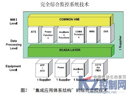

    第二阶段,筒仓应用的替代品,称之为“集成应用体系结构”。集成的应用体系结构通过强调表示层、事务处理服务器、数据库层的独立而摆脱筒仓,便于:
    (1)对业务的变更快速反应——通过业务流程与组件和事务处理服务的结合,将解决业务变更响应性的根本问题。
    (2)提供准确的、可访问的信息——清楚地理解许多流程是如何使用数据的,通过共享数据或者通过实现控制数据复制,可以减少非控制数据的复制。
    ( 3 ) 对新型接口开放应用,如Web——表示和处理的明确分离,可以很容易地增加一个新的接口。
    (4)多系统间联动——汇集各个子系统的信息,实现系统之间的信息互通和联动,达到在正常或危急情况下对地铁系统完成高效率监视和控制功能。
    集成应用体系结构的设计结果是:新的开发不再是构建另一个筒仓,而是增加和修改组件。集成应用体系的技术结构是,如果两个逻辑组件需要不同的中间件标准,表示组件必须同时支持两者。可以在逻辑组件的前端设置网关或者封装从一个中间件技术获取消息,然后通过另外一个重新发送它们。标准化是一个减少费用的工具,他能够重用系统集成的程序代码和技术。

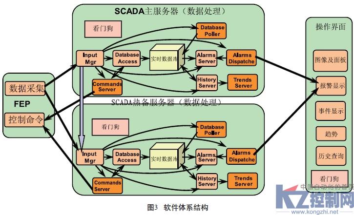

    整个SCADASoft软件系统由多个合理划分的功能模块所组成,这些模块能够访问公共的数据源(RTDB)。系统软件平台是由一系列的基于服务器和基于工作站的软件模块组成,提供一种基于工业CORBA标准的先进的客户机/服务器(C/S)结构。整个SCADASoft软件体系结构分为人机界面、数据处理、通讯三层。
    软件体系结构如图3所示。

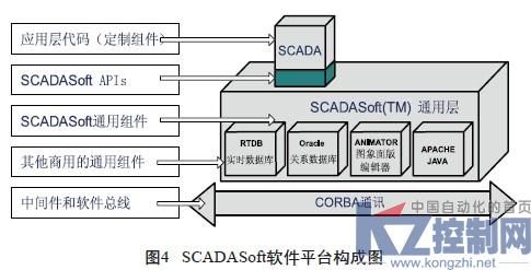

    3.2 SCADASoft软件平台构成
    应用于广州市轨道交通三、四号线的SCADASoft软件平台主要包括:1)RTDB(实时数据库)内核;2)SCADASoft通用软件组件;3)SCADASoft为广州地铁定制的软件组件;4)CORBA中间件;5)其他商用的通用组件。SCADASoft软件平台构成如图4所示。

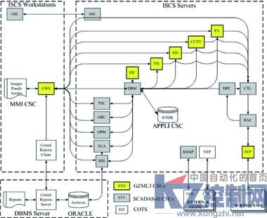

    3.2.2 SCADASoft的通用组件
    SCADASoft通用组件模块主要负责实现监控系统的通用功能,是软件平台的基础,主要包含如下组件:
    (1)报警服务器组件(ALA CSU):这个CSU的目的是检测和传播报警。系统自动检测受报警条件约束的数据点,如果数据点的数值符合报警条件,系统自动将该报警发送到相关客户端(如操作员站已打开报警窗口)的报警列表中。系统可以按照不同级别处理报警事件,分别提供给不同的应用使用。
    (2)应用和控制管理器组件(ASC CSU):这个CSU的目的是启动、监督及控制一个SCADASoft环境的应用。它参与SCADASoft环境冗余的管理,也管理时间和计时器。
    (3)命令和控制管理器组件(CTL CSU):这个CSU的目的是控制发送给系统设备命令的执行。允许操作员发送一条基本遥控命令、一系列遥控命令,且检查遥控命令是否被正确执行。
    (4)数据采集和控制管理器组件(DAC CSU):这个CSU的目的是管理与现场设备相关的通信设备(RTU)间的数据交换,使用特定协议从FEP获取数据并写到实时数据库中。
    (5)数据库管理器组件(DBM CSU):这个CSU的目的是提供一个一般的数据库服务器。可在实时数据库中读取和配置数据。
    (6)数据处理管理器组件(DPC CSU):这个CSU的目的是更新与外部变量有关的内部变量。允许客户端向服务器订阅其所需要的数据。例如,客户端的监视画面将周期地获得其所需要数据,相应刷新画面的动态对象。
    (7)操作员权限管理器组件(OPM CSU):这个CSU的目的是给需要有限个存取权限功能的应用程序分配操作员简档。可定义并发布权限文件,用于访问特定功能的权限检查。
    (8)分组远程控制组件(GRC CSU):这个CSU的目的是按顺序执行几个控制。
    (9)时间安排程序组件(TSC CSU):这个CSU的目的是基于一个时间表来执行任务。能周期性调度或重复执行任务。
    (10)可视化管理器组件(VISU CSU):这个CSU的目的是管理操作员工作站的显示及SCADASoft服务器的注册。
    (11)日志和历史数据管理组件(HisServer):系统须保留一段时间的历史数据,可用于历史数据回放和数据分析。此组件用于将数据保存到硬盘上的关系型数据库中,或将数据存于其它物理介质,如磁带机、DMO等。
    (12)文件传输组件(FtsServer),用于在SCADASoft环境间相互拷贝文件。
                                   图5 SCADASoft组件逻辑关系图
    3.2.3 SCADASoft的定制组件
    除了以上通用软件组件以外,根据广州地铁项目的实际需求,SCADASoft除修订了PSCADA、BAS、FAS、PSD组件外,为广州地铁新增了以下全新功能的组件。
    (1)闭路电视组件(CCTV CSU):处理MCS和CCTV系统之间的高级CCTV功能。
    (2)广播组件(PA CSU):处理MCS和PA系统之间的高级PA功能。
    (3)车站信息系统组件(SIS CSU):处理MCS和SIS系统之间的高级PA功能。
    (4)列车故障信息组件(TIS CSU):处理MCS和PA系统之间的高级TIS功能。
    (5)事件初始化控制组件(EIC CSU):的目的是执行由于数据库中点的结合状态变化而触发的命令。
    (6)闭路电视功能组件(FEP CSU):处理MCS和FEP-SC之间的通信。
    (7)(GWS CSU):包括一组TCL脚本和C++代码来执行工作站上的一般图形用户接口。这个图形用户接口连接着用户(工作站操作员)和服务器。

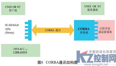

    3.2.4 CORBA中间件
    CORBA,公共对象请求代理结构,是一个在程序与机器之间提供中间语言和平台的标准协议。CORBA接收到的对象经过IDL的处理包装传送给另外一台机器的CORBA,再通过IDL的处理及解包装而应用于其它的程序。

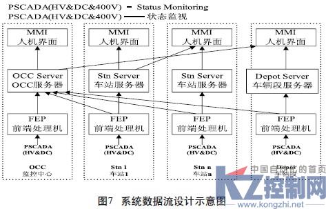

    3.3 系统数据流设计
    图7是应用于广州地铁3,4号线中典型的系统数据流设计,通过数据流的配置实现在OCC和车辆段的ISCS 人机界面对全线的PSCADA设备状态进行监控。

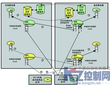

    3.4 系统冗余设计
图8  服务器冗余示意图
    (1)所有模块在两台服务器上都在执行相同指令及处理相同数据.保证系统及实时数据库没有潜在数据分歧的风险。
    (2)通过SCADASoft内部Ascmanager功能及WatchDog,如果模块或系统内任何流程发生问题,都会即时做出切换。
    基于SCADASoft的系统,除了在服务器层配置有冗余之外,在其他层面,如FEP、网络、PLC等,都配置有相应的冗余机制以确保整个系统的可靠性和可用性(99.99%)。
