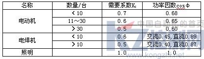

     在进行负荷计算时,由于现场所有电气设备不可能同时运行,更不可能满载运行。因此我们通常采用需要系数法进行计算。
     2.1 电动机负荷
     S= KC     Pi(cosφ•η) (1)
     (1)式中: S—电动机总负荷,即各电动机额定功率之和;KC—需要系数;cosφ——功率因数。KC、cosφ可根据表1取值。
     2.2 电焊机负荷
     S = KC Si交 Si直
     = KC Pi交/cosφi交 Pi直/cosφi直
       = KC( Se′√(JC)i交 • cosφi交+ Pe′√(JC)i直(2)
     (2)式中:S —电焊机总负荷;Se′ —交流电焊机及电焊装置换算前的额定视在功率; Pe′ —直流电焊机换算前的额定功率;JC—Se′ 或Pe′ 相对应的铭牌暂载率。
                    表1 需要系数(KC)和功率因数(cosφ)
               注:η= 0.86

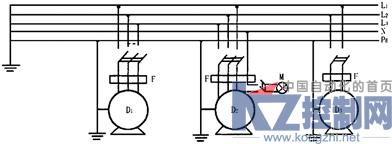

   施工现场的保护零线应该从总配电箱的工作零线端引出,接到保护零线的端子上,保护零线除在总配电箱处做重复接地外,还必须在配电线路的中间处和末端处做重复接地如图1所示。
                                             图1  接地装置

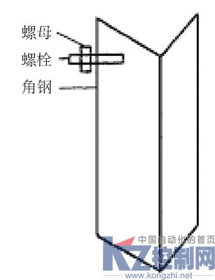

   接地装置包括接地体和接地导线。接地体应使用角钢或槽钢焊上螺栓,用螺母和接地导线形成牢固可靠的电气联接。如图2所示,角钢尺寸宜为40mm×40 mm×4mm,长度为2.5~3m。
                                        图2  重复接地系统
   在土壤电阻率较大的地区,应加入食盐或多打角(槽)钢做接地体。由于接地电阻受土壤结构和埋设深度等因素影响,难于解析计算,因此要用接地电阻测定仪(如ZC25-3型接地表)测定、校验接地电阻值,确保重复接地电阻≯10Ω。
   接地导线应为截面积≥4mm2的多股铜心黄/绿双色线。架空保护零线应满足架空线路要求。
