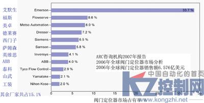

    源自ARC咨询机构2007报告[1],2006年全球用于控制阀的各类阀门定位器产品销售6.576亿美元,占有市场份额85%的公司排名前11位见图1,其余众多公司仅占有市场份额15%。发展到2009年,全球阀门定位器市场格局并没有发生大变化。同时,排名前11位的公司也是智能阀门定位器的领军厂商,中国市场上常见的智能阀门定位器也主要出自这11家公司。
                                  图1  阀门定位器全球市场格局/份额

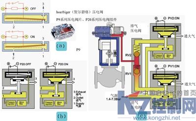

    压电阀正是基于压电逆效应,具有节能低功耗(驱动电流仅10微安)、精密微型化、高速响应和耐用性好的显著特点,也易于阀门定位器全数字化。目前,智能阀门定位器气动部件中的压电阀组件大都来自德国贺尔碧格(hoerbiger)自动化技术公司,主要是P9系列压电阀片(先导部分)和OEM P20系列压电阀组件[3],PS2使用的压电阀组件也是向贺尔碧格定制的。贺尔碧格压电阀工作原理参见图2。
                                    图2  压电阀工作原理
    图2(a)是先导用的P9系列压电阀片的工作原理。结构为极薄弹性金属片两面粘结压电晶体,在压电片的两个工作面上真空镀膜形成两个电极,利用压电片在电场作用下的变形,来实现微型气路两位式开关换向。不通电时压缩空气输入孔1被封闭,输出孔2和通大气孔3相通,输出气压为大气压,相当于阀关;通电时上层晶体收缩,下层晶体伸长,上翘机械变形可有几十微米,通大气孔3封闭,压缩空气由孔1流向孔2,输出气压信号,相当于阀开。压电片弯曲度与输入电压有关,响应时间小于2ms,两位开关动作的滞环约为电压4V。压电阀也可制成比例输出型,但因其上下行存在较大滞环(动作电压约相差2V左右),故很少有在智能阀门定位器气动部件使用比例型压电阀的。
    图2(b)是P20系列压电阀组件的工作原理。P20由P9先导压电阀片、气功放(或称主阀)、微减压器和30μm过滤器组成,对外呈气路两位三通特征。工作电压24VDC、响应时间小于20ms、气源压力120~800kPa、最大气量7.8Nm3/h。左侧是断电状态,右侧是通电状态。当P9动作接通先导气路孔2时,作用在气功放的膜片上推动主阀打开并关闭排气口,形成大的气量输出。当P9动作封住气路孔1,孔3通大气,气功放膜片上作用力为0(大气压),主阀关闭主气路和输出连通排气口。
    压电阀结构的智能阀门定位器通常是采用两个P20系列压电阀组件(PV1、PV2)和两个单向阀(RV1、RV2)组成气动部件,如图2(c)所示。气动组件可有三种气路逻辑状态:
    PV1通电、PV2通电、RV1打开、RV2关闭:输出气压信号到控制阀气动执行机构,如图2c;
    PV1断电、PV2通电、RV1关闭、RV2关闭:气路封闭状态,封住通到气动执行机构的气路气压;PV1断电、PV2断电、RV1关闭、RV2打开:排气,气动执行机构膜室经压电阀气路通大气。
    这类智能阀门定位器一般采用PWM(Pulse Width Modulation)脉宽调制方法驱动压电阀组件,PWM软件自适应调整,以满足气动输出需求。当定位偏差大时,CPU发出宽幅脉冲指令,当定位偏差小时,CPU发出脉宽窄的脉冲指令,当定位偏差在允许值内时,CPU没有脉冲指令,压电阀组件封住外气路。定位控制可达到1%基本偏差,压电阀组件功耗非常低,稳态耗气量也相当低,但对压缩空气质量要求高一些。另一方面,对气动执行机构以及外部气管路的气密性要求很高,当有膜室或气管路泄漏大时,压电阀组会频繁动作,有时PWM也难以适应,常导致阀位振荡或造成压电阀组件故障。

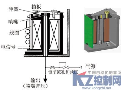

    图3(a)是一种低功耗(小于5mW)微型I/P转换器(用于SAMSON 3730/3731系列)的工作原理图[4]。体积很小(22×22×12mm),没有磁钢单元。气源通过减压定值和恒节流孔经线圈中心的气管路从喷嘴与挡板间隙流出。电信号接到线圈产生电磁力,使衔铁(挡板)微位移,使喷嘴与挡板间隙改变,使喷嘴背压即I/P输出改变并与电信号成比例。由于对I/P转换器气源设计有微型减压定值器,所以不受定位器外部气源压力的影响,稳态耗气量基本为定值。对挡板有阻尼防抖动设计,稳定性好。

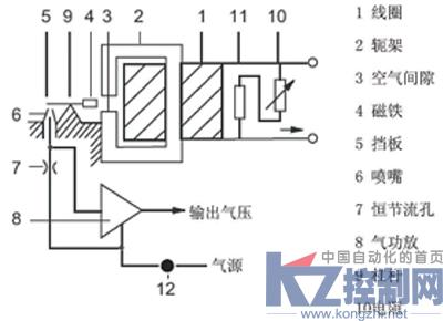

    图3(b)是一种杠杆(挡板)力平衡结构的I/P转换器(用于ABB TZIDC)的工作原理图,靠近线圈一端带有磁铁的杠杆绕中心支点偏转,电信号接到线圈在轭架空气间隙处产生电磁场,施加给磁铁一个力使杠杆偏转即使挡板靠近或偏远喷嘴,使喷嘴背压改变,再经气功放输出。

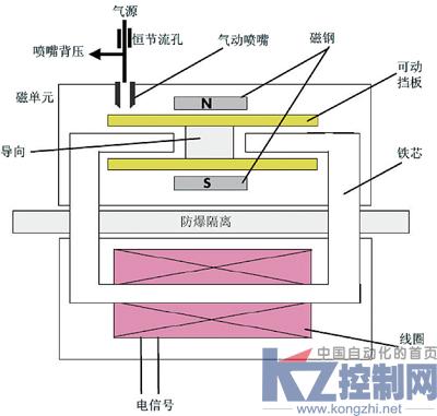

    图3(c)是一种比较传统的I/P转换器(用于azibil山武 SVP3000(AVP 30x)),仍是磁单元结构,体积和功耗都比较大,线圈接通电信号后,在与磁钢磁场的共同作用下使可动挡板位移,靠近或远离喷嘴致使喷嘴背压变化,并影响到气动放大器输出。考虑到电气防爆,在线圈和磁单元之间加有隔板。

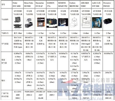

           表1全球阀门定位器市场排名前11名,部分职能阀门定位器产品样本的部分技术数据
      5 智能阀门定位器气动部件的部分技术数据
    对于智能阀门定位器气动部件的技术数据,主要查找了全球阀门定位器市场排名前11名厂商中的部分智能阀门定位器的产品样本手册,汇总的部分技术数据见表1,仅供参考,更多数据请见相关厂商的各自产品资料。
