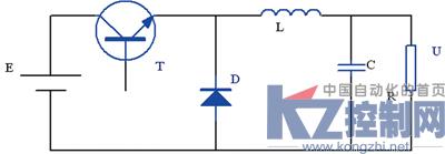

    工作在连续导电模式下的BUCK变换器可以等效成两种线性电路在开关控制下的高速切换电路,结构如图1所示。根据开关的不同状态,可以用以下非线性微分方程组来建立模型。
                                          图1  Buck变换电路

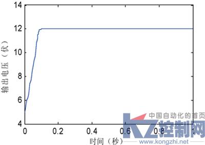

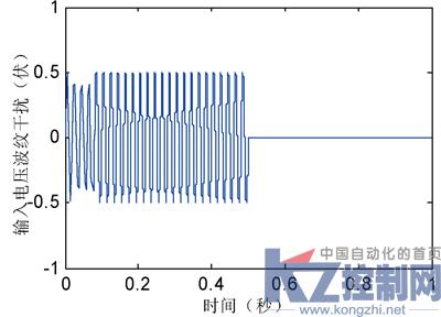

      为了验证上述滑模控制的效果,选取的Buck变换器的参数为:负载电阻R=30Ω,输入电压E=15V,电感L=20mH,电容C=68μF,控制系数选为C1=120。期望的输出电压由vd=5V跳变为vd=12V,在变换器的期望输出电压发生变化到再次稳定的过程中,笔者对输入电压施加了波纹干扰。采用上面所设计的时变全局滑模控制器,输出电压在较短的时间内就达到了期望的电压值,而且输出的电压曲线非常平滑,稳态效果很理想。
                                        图2  系统输出电压图

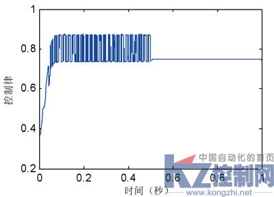

                                             图3  系统控制律
                                           图4  输入电压干扰
