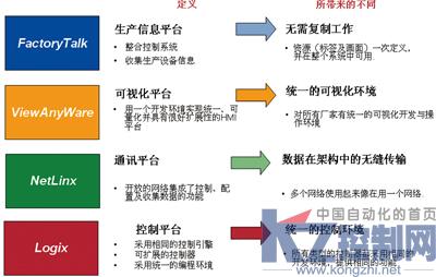

    集成架构(Integrated Architecture)罗克韦尔的集成架构实现了传统工业自动化到电子制造(e-Manufacturing) 的飞跃,它具有如下特点:
    一个多重控制和信息的平台。
    专为广泛地应用而设计,灵活性尽量满足系统要求。
    专重于良好的系统扩展性,易于使用和降低用户成本。
    基于开放的工业标准。
    大容量,高速数据处理速率,高速数据传输速度。
    它由四部分组成,如图1所示。
                                            图1 集成架构的组成

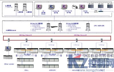

    本方案实施中共采用了10余套冗余的ControlLogix控制系统、多套Remote ControlLogix IO、冗余机架及I/O电源、冗余的控制网络ControlNet、触摸屏PanelView Plus;在FMCS 控制室内设置了2台冗余的HMI服务器,1台OPC服务器、2台工程师站、20余台操作员站、2台打印机。
    全厂FMCS的架构如图2所示。
                                          图2  系统架构示意
    全厂的监控系统设一个控制室。控制室内设置全厂FMCS监控服务器、OPC服务器等,对全厂的空调等设备进行监控,同时设置工程师站、操作员站及域控制器等。

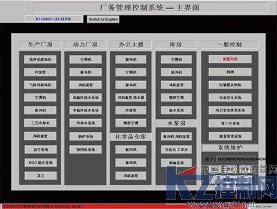

    本系统选用的RSView SE监控软是基于Micorsoft Windows XP/Vista和Windows2000操作系统的人机界面软件。其集成的、可扩展的架构,使RSVi ew SE既能适应传统的、单机HMI应用,又能适应大型分布式工业自动化应用。RSView SE为操作员、工程师和管理者提供关键数据,随时随地将系统的数据提供给用户。
                                          图3  HMI界面示意

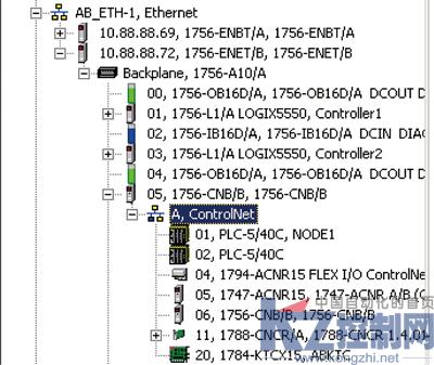

    在本系统中,采用ControlNet(控制网)和EtherNet/IP作为一级控制系统的主干网。完成智能化地高速地实时控制,并共享数据和信息。包括:控制和监视设备的协调、操作员接口、远程设备的组态、编程和故障处理。完全能够满足用户提出的性能指标参数要求,保证了整个系统数据传输速率和系统的稳定可靠性。
    信息层:采用EtherNet/IP,主干网设计为环形拓扑结构,提高网络的稳定可靠性和扩展性。网络的传输速率设计为 1000Mbps,具体的站点分布见图2。
    控制层:采用C o n t r o l N e t,主干网设计为双线冗余,ControlNet的千米传输速率为5Mbps。
    此系统网络采用集成架构Ne t L i n k网络平台,各种网络(ControlNet、EtherNet/IP等)采用同一协议——CIP(通用工业协议),实现无缝集成,一网到底。
    CIP协议的应用,避免了在多种设备和网络之间的网桥和网关的转换和额外的编程工作,降低开发和维护的成本,从前期的设计到目前的开发编程的成本来计算,比传统的编程开发的操作成本降低了13%。
    EtherNet/IP达到1000Mbps,ControlNet 5Mbps,并在CIP这同一协议下减少数据协议转换节点,所以大大提高数据在信息层和控制层的传输速度。本系统需要直接连接的I/O点有11000点,通过OPC连接的I/O点有23000点。根据实际运行状况来看此网络设计完全满足其传输要求。
    EtherNet/IP的环形拓扑设计,ControlNet的冗余设计大大提高了网络的稳定可靠性,它是保证降低系统无预警性停机次数的一个重要组成部分。

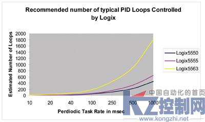

    (2)系统中有大约800颗温度、湿度、压力等仪表信号需要通过PID运算,对系统中大量的阀门等设备进行控制。L63控制器在PID运算上是有极大的优势。如图5所示,与传统的PLC&DCS相比运算效率大大提高。
                              图5  控制器通过PID运算对比图

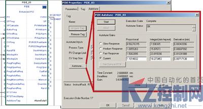

    (3)控制器中有模块化的PID运算工具,PIDE 自动整定和优化功能,如图6所示。
                             图6  PIDE自动整定和优化功能
     以一组新风空调中露点温度的控制回路PID运算为例:
    确定回路的自整定标签。即是需要采样的露点温度PV和控制的冷盘管的阀门CVEU,直接插入数据即可。
    组态自整定参数。如SP回路设定值等。
    运行自整定模块并且接受或修改新的值。
    此工具使P ID运算更加便捷,仅PID运算编程部分,使编程的人力成本比传统编程方式降低35%,整个编程的效率大大提高。

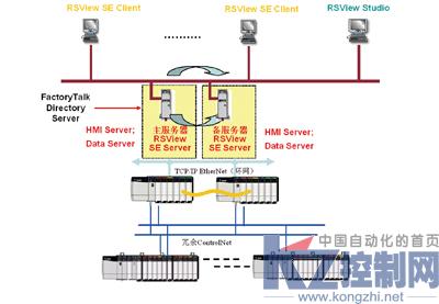

    在本系统中所有控制系统均采用冗余的电源、冗余的控制网络、冗余的控制器。通过硬件的冗余控制器,保证了系统的安全性、可靠性、易维护性。此外,上位机也采用冗余服务器,通过RSView SE实现冗余服务器双机热备,大大提高系统的不停摆运行时间。保证全年无预警停机次数少于6次。
    整个系统的冗余设计,主要由以下3部分组成(参见图7):
                                         图7  冗余设置
    ControlLogix控制系统核心部件的冗余设计,其无扰动切换时间在60ms以内。
    控制网ControlNet的冗余设计。
    上位机服务器的冗余设计,根据实际的tag点的容量其无扰动切换时间在200ms以内。

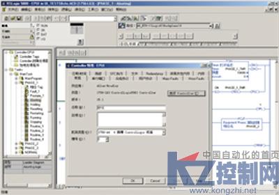

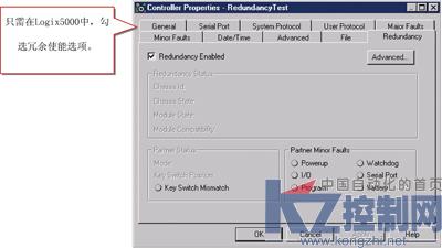

    ControlLogix控制系统冗余的设置非常简单:
    在RSLogix 5000软件编程的第一步,只需简单的做一个勾选。如图8、图9所示。
                                 图8   ControlLogix控制系统冗余的设置(第1步)
                                图9   ControlLogix控制系统冗余的设置(第2步)

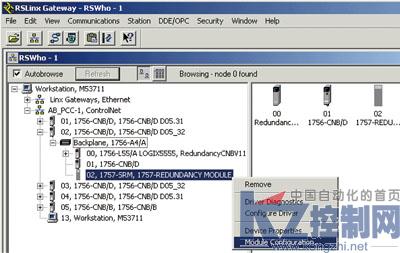

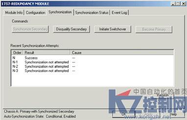

    除了在RSLogix 5000中可以进行冗余设计和查看冗余信息外,在Rslink中,也可以对冗余模块进行冗余设定(如手动切换)和冗余信息的查看。如图10、图11所示。
                                    图10  冗余设定
                                    图11  冗余信息查看
