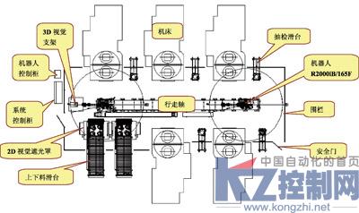

    2 现场布局(见图1)
                                           图1  现场布局

    该系统使用1台机器人完成服务5台机床进行上下料的作业,系统描述如下:

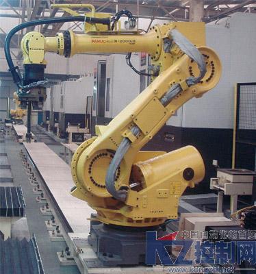

    1台FANUC R-2000iB/165F机器人:安装于行走轴上,实现整个系统的上下料动作。
    1个机器人手爪:基于机器人专用手爪单元开发的手爪,非常适用于工件一致性不好的使用情况,并有较高的定位精度和抓持稳定性,定位精度高、耐用性好、维护简单的优点。
                                       图2  手爪
    1个长11m的行走轴:在行走轴导轨上安装一台工业机器人,最大运动速度为1.5米/秒,使用FANUC伺服电机驱动,具有重复定位精度高、响应速度快、运行平稳、可靠等特点,并专门设计了防尘罩,保护导轨、直线轴承以及齿条等运动部件,大大提高了可靠性和使用寿命。在实际应用中,导轨安装于两条生产线机床的中心线上,所安装的工业机器人运动范围完全覆盖5台机床以及上下料滑台区域。从而实现了1台机器人服务5台机床进行上下料作业。
                                    图3  行走轴
    2台上下料滑台:每个上下料滑台上有4个托盘,每个托盘分别可以存放一个工件。实现待加工工件的上料,以及加工完成工件的下料。在该系统中,由于使用了视觉技术,因此上下料滑台无需工件的定位装置。

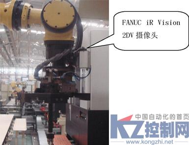

    FANUC iR Vision 2DV视觉系统:该视觉系统由一个安装于手爪上的2D摄像头完成视觉数据采集。该视觉系统作为待加工工件准确抓取的定位方式,省去通常为满足机器人的准确抓取而必须采用的机械预定位夹具,具有很高的柔性,使得在加工中心上可以非常容易地实现多产品混合生产。

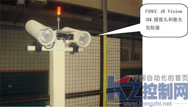

    FANUC iR Vision 3DL视觉系统:该视觉系统由一个安装于地面上的3D Laser Sensor完成视觉数据采集。该视觉系统解决了定位面有偏差的工件上料位置变化问题。由于待加工工件为毛坯件,机器人抓取工件后,上料的定位孔位置会发生变化,甚至工件上料时的平面度也有变化。该技术可以自动补偿位置变化,实现高精度上料。
                            图4  3DL视觉支架
    5台抽检滑台:针对每台机床有一个抽检滑台,实现随时对该机床工件加工工件质量的检测。
    电气控制系统:运用人机界面对整个系统的运行状态进行监控,采用三菱Q系列PLC控制器,并使用工业现场总线实现系统中实时和非实时数据的传输,具有高度可靠性和可维护性。
    安全设备采用门开关,作为机器人工作区域的安全防护,完全做到人机隔离,确保系统在自动运行中的人员安全。
    该套设备的应用极大地提高了产品的质量稳定性,节省了大批人工,提高了企业的自动化水平,减少了企业的劳动力成本支出,提高了产品的市场竞争力。

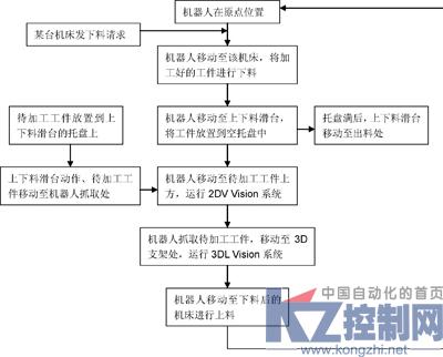

    4 系统流程
                                   图5  系统流程图

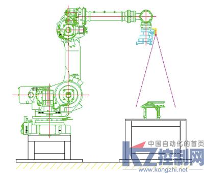

                                               图6  2DV视觉布置

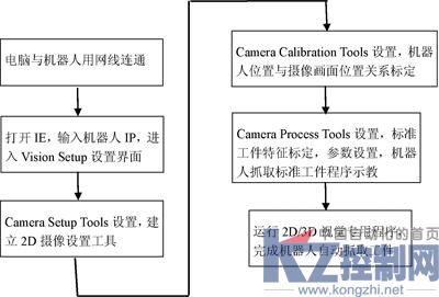

                                          图7  2DV视觉系统操作流程

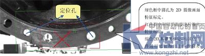

    FANUC iR Vision 2DV视觉系统主要是通过视觉系统软件设置,建立视觉画面上的点位与机器人位置相对应关系。对工件进行视觉成像,与已标定的工件进行比较,得出偏差值,即机器人抓放位置的补偿值,实现机器人自动抓放。该技术实现了机器人在无夹具定位工件情况下的自动柔性搬运。在该上下料系统中,待加工工件形状复杂,用夹具进行定位非常复杂,同时不利于以后同类新产品的扩展。在应用了FANUC iR Vision 2DV视觉系统后,待加工工件只需放置于上下料滑台无定位装置的托盘上,实际情况为待加工工件可以在托盘上移动正负2厘米以及旋转正负30度。这样大大减少了在上下料滑台上的设计工作,保证了系统的扩展功能。
    原理:选一个待加工工件作为初始工件,通过2DV视觉软件对该工件在摄像头中的画面点位与机器人示教点位的关系进行标定,同时完成初始工件的特征标定。示教完成的抓取程序为初始工件初始位置的抓取位置,此时工件抓取偏差值为零。当工件平移或者旋转后,位置与初始工件的位置发生变化。通过2DV软件,机器人能够计算出位置变化量X、Y、R。机器人把该偏差值存入位置寄存器PR中。此时机器人可以通过把偏差值PR补偿到初始抓取位置来实现工件的抓取。
    补充:在该上下料的应用中只有一种工件,当有多种工件时,2DV视觉系统可以根据不同的工件进行多次特征标定,实现多种工件之间的切换调用。大大提高了系统的可扩展性,柔性度高。

                                     图8  3DL视觉布置
                                   图9  3DL视觉标定画面

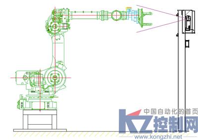

    摄像头安装位置:固定在3DL视觉支架上。
    该技术解决了定位面有偏差的工件上料位置变化问题。由于加工工件为毛坯件,机器人抓取工件后,上料的定位孔位置会发生变化,甚至工件上料时的平面度也有变化。对于此种情况,在没有3DL视觉系统的情况下,机器人是无法实现对工件的准确上料。
    原理:选一个毛坯件作为初始工件,通过3DL视觉软件对该工件在摄像头中的画面点位与机器人示教点位的关系进行标定,同时完成初始工件的特征标定。示教完成的上料程序为初始工件初始位置的上料位置,此时工件上料偏差值为零。当抓取其它毛坯件后,定位孔位置以及工件的平面度发生变化。通过3DL软件,机器人能够计算出位置变化量X、Y、Z、W、P、R。机器人把该偏差值存入位置寄存器PR中。此时机器人可以通过把偏差值PR补偿到初始上料位置来实现工件的上料。
    补充:2DV是通过摄像头计算平面变化量,3DL是通过摄像头和激光综合计算空间变化量,实际上是2DV与激光技术的综合应用。该技术的应用大大增加了系统设计的可行性,尤其是在遇到定位面有偏差的工件设计时。
