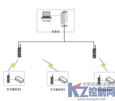

    此次沙钢的无线通讯系统共涉及炼钢板坯库、热板卷项目成品库、宽厚板项目原料板坯库、宽厚板项目中间库、宽厚板项目成品库、热处理项目原料钢板库、热处理项目成品库等7个库区,均需对库区内的行车进行无线监控。
    系统配置图
    经过前期的产品论证和测试,最终客户采用了Moxa AWK-3121搭建了整个库区的无线通讯系统。如图1所示,首先,把库区内每辆行车操控室内的工控机连接到Moxa AWK-3121上,AWK-3121作为Client端通过馈线将天线外延至行车操控室外。然后,在库区每个垮的中央位置安置一台AWK-3121,设置为AP模式,通过有线将每个垮中央安置的AWK-3121连接到发货房。这样,行车操控室内的AWK-3121可通过无线链路与垮中央的AWK-3121建立连接,从而实现发货房与每辆行车操控室建立实时通讯。
                                         图1  系统设置图
    AWK-3121是一款工业等级的无线产品,支持Moxa独有的Turbo Roaming?快速漫游切换技术,能够在50ms内实现指定条件下的AP漫游切换,保证了通讯数据的持续可靠性。除此之外,AWK-3121支持10KM长距离通讯,减少了库区内AP Seve r的安置数量,为客户节省大量的购置成本。AWK-3121独特的工业等级设计也完全符合工业现场的需求。AWK-3121通过诸多工业级认证,如UL/cUL Class IDiv. 2,ATEX Class I Zone 2,EN50155,EN50121-1/-4和Directive 72/245/EEC等;其宽温型号还可在-40℃~75℃的环境中稳定运行。
