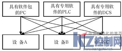

    现阶段的SCADA系统(数据采集与监视控制系统)已经由集中控制逐步转换成集散式控制,所以监控系统、人机接口等应用程序需要通过硬件驱动程序的方式和现场的硬件设备通讯(如图1所示)。
                                   图1  通过硬件驱动程序进行通讯
    驱动程序一般是由监控软件的开发商根据硬件厂商的产品来制作的,不同的厂商,不同的设备需要不同的驱动程序,同一个硬件设备对于不同的监控软件也需要不同的驱动程序,这样对软件监控工程的顺利完成造成了很多麻烦,使现场硬件设备、远程监控软件和驱动程序的兼容成为一个棘手的问题。虽然现场总线协议的产生解决了一部分问题,但是并不是所有的现场设备都适用现场总线协议,就算是勉强兼容也不能100%的发挥远程监控软件对现场设备的控制功能。

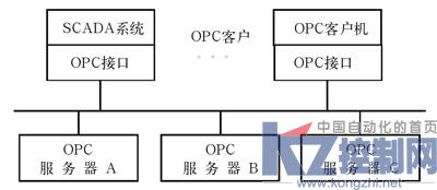

    提供数据的OPC元件被称为OPC服务器。OPC服务器向下对设备数据进行采集,向上与OPC客户应用程序通信完成数据交换。使用OPC服务器作为数据源的OPC元件称为OPC客户端。
    如图3所示的OPC客户机和服务器组成系统,具有如下所示的特点:
    ① 任何客户机都可以与服务器连接;
    ② 接纳所有类型的客户机及服务器;
    ③ 与DDE 技术相比,OPC 能够快速、可靠的传输数据;
    ④ 可以支持所有编程语言(C++,VB,Java);
    ⑤ 提供了XML 语言和Web Service,支持所有平台分布式环境下软件部件的交互使用和分享数据。

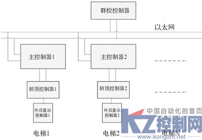

    图4为群控电梯的PLC控制系统,每一台电梯将自己计算的可运行楼层和相应运行时间通过通讯的方式传送给群控控制器,群控控制器依据一定的规则将需要分配的楼层进行分配并传给每一台电梯执行。
                                    图4  电梯群控智能系统原理
    各台电梯的主控制器将收集上来的外呼按钮信息通过以太网总线传给群控控制器,群控控制器将这些外呼按钮信息处理以后,再回传给每台梯的主控制器用于外召按钮的显示以及楼层计算。主控制器将计算出的楼层和时间传给群控控制器,群控控制器根据一定的规则决定每台梯将响应的召唤。
    当这些电梯响应完分配给自己的召唤以后,由群控控制器将相应的召唤消掉。由于以太网总线具有成本低、传输速率快(10~100Mbps)、传输距离长、灵活性、可靠性好、具有硬件检错功能等优势,在群控控制器和各个主控制器之间都使用以太网总线进行通讯。

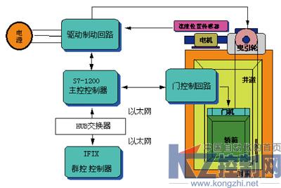

    需要注意的是,在这里主控制器为西门子S7-1200 PLC,而群控控制器则精简为IFIX组态软件(如图5所示),其中单台电梯的功能主要包括驱动制动回路和门控制回路。

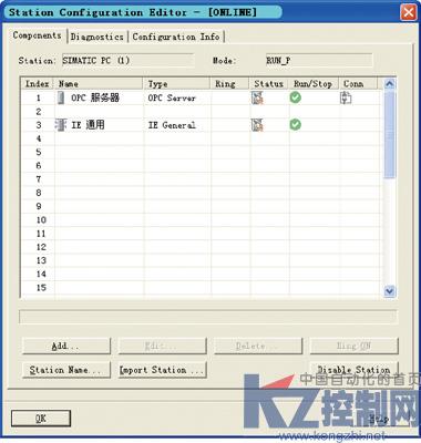

    (1)用SIMATIC NET建立OPC服务器(如图6所示);
