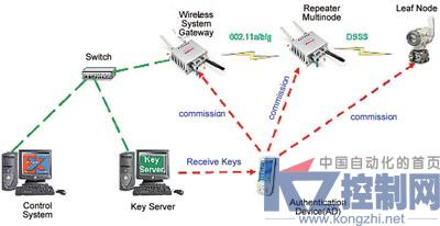

    4.1 安全措施:物理授权
    霍尼韦尔设计了一种高度可靠的红外安全密钥管理系统。在无线变送器、多功能节点或者FDAP加入无线网络之前,必须通过带有红外端口的手持设备与该设备传递一个安全密钥。该密钥是不透明的,以确保安全;所有的无线设备如多功能节点、FDAP和现场仪表都有一个允许在设备上部署密钥的红外端口。在将密钥部署到设备上之后,它会自动加入网络。密钥只需要部署一次。下图说明了这个过程:

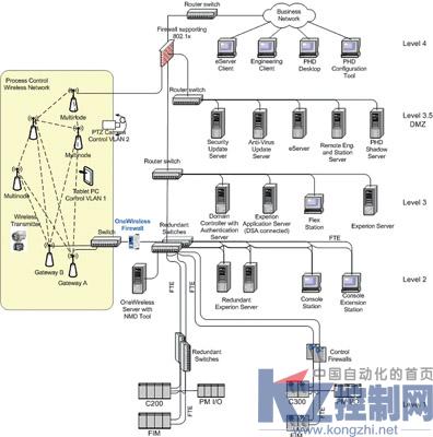

    4.2 无线防火墙
    无线网络同有线控制系统的数据集成时,采用无线防火墙,以保证网络安全。无线防火墙专门为霍尼韦尔公司Experion控制系统把控制网络延伸至无线网络而设计的。该无线防火墙可以同时保护Experion有线网络的安全和无线网络的安全。
    OneWireless防火墙安装在第2层OneWireless无线系统网关(WSG)和第2层FTE交换机。无线系统网关和OneWireless?服务器在第2层连接,以便能够通过Modbus或霍尼韦尔专有控制数据访问(CDA)协议从Experion控制器方便地访问无线I/O设备。防火墙预先设定只允许无线I/O数据沿双向流动,同时禁止不必要的第2层信息。OneWireless网络支持的过程控制OLE(OPC)等其它数据类型可以通过在第3.5层相连的多功能节点(DMZ区)访问。
    无线防火墙是预组态好的、即插即用,只允许wireless I/O 数据双向通过,而阻隔有线网络不必要的网络风暴、可能的病毒和垃圾信息。有效保护Experion 有线网络和无线网络,避免通讯中断或丢失数据等情形的发生;使用环境-40℃~+70℃,Class I/Div2,Zone 2。
                                 图2  无线防火墙示意图

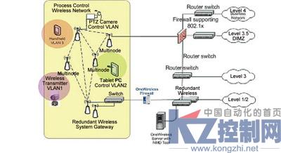

    4.3 支持多个SSID设定 / VLAN 802.1Q 虚拟功能设定通过设定
    多个SSID,用户可在每个多功能节点上创建多个网络名称或服务设置标识符,并可以定制各自的安全和广播配置。这些SSID服务设置标识符可以与不同的虚拟局域网相关联,从而创建虚拟无线局域网。这种功能可以用来实现不同网络用户或应用的逻辑分离,提高了安全性,如下图所示。同时支持MAC地址过滤,进一步提高安全水平。
                                 图3  虚拟网线局域网示意图
