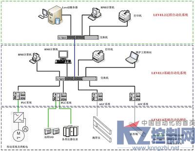

    广西南南铝箔有限责任公司以生产经营高精度铝板、带、箔等系列铝加工材料为主,年产3.5万吨。公司拥有国际先进水平的铸轧机、冷轧机、拉弯矫直机、分卷机、箔轧机等关键工艺技术设备。能生产厚度为0.006~3.0mm、宽度达1600mm的多种铝及铝合金板、带、箔材。作为一个现代化铝加工企业,其优越性主要体现在品种研发和自动化水平方面,其中铝箔轧机作为整个产品生产链的关键设备,整个过程控制系统采用了基础自动化硬件(Level 0级)、基础自动化系统(Level 1级)和计算机过程自动化系统(Level 2级)的三级网络结构模式,为生产高精度的铝板带箔产品提供了技术保障。其网络结构配置图如图1所示。
                                             图1  三级网络结构配置图
    ◇ 各级系统说明
    (1)Level 0级:指的是底层的执行机构,如传动系统、电机、供配电、测量系统和检测元件(如测厚仪、板形辊、测速仪等)。这是实现基础自动化的最基本硬件要求。
    (2)Level 1级:指的是工艺控制系统(如AFC、AGC、HGC等)、基础自动化系统(如机列控制、介质系统、轧制协调等)和HMI,主要是通过PLC技术完成各个相对独立的顺序控制和闭环控制,实现各生产单元或生产机组的自动化控制。各系统间既存在一定的连锁,又具有相对的独立性。
    (3)Level 2级:指的是轧制设定系统和轧制策略模型,包括物料的跟踪、道次表的计算、轧制参数设定、材料数据库及报表等功能。是一种基于服务器与数据库的模型生产控制技术,使用计算机以通信的方式连接基础自动化系统,对其进行设定、管理和优化控制,实现多工序、多机组的生产过程自动化。且数据库中存储有与轧制工艺相关的各种生产模型,系统具备自修正学习功能,能够指导Level 1级的生产。

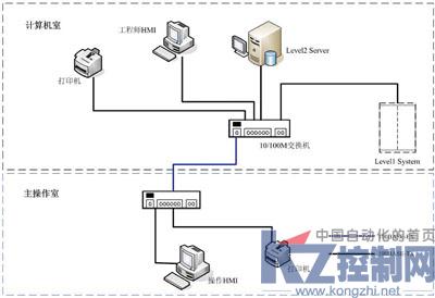

    Level 2计算机过程自动控制系统采用的是当今流行、性能稳定的Client/Server模式,该模式又称分布式应用处理或协作应用处理,该系统具体分为三个部分:数据库Server、客户应用程序和网络系统。其中数据库Server作为后台服务器,采用关系型ORACLE数据库,承担整个轧制工艺数据的数据共享、数据处理、实时控制、信息管理、画面报表、报警管理,并实现模型计算和自学习功能,根据模型计算结果向Level1系统发送设定数据,并收集相应实际数据在数据库内生成相应工艺曲线、生产报表、完成自修正学习功能。具体包括:①为并发用户管理1个单独的数据库。②控制对数据库的访问和其它安全性要求。③使用备份和恢复功能保护数据库。④对所有的客户应用程序集中实施全部数据完整性约束。客户应用程序的主要任务是为用户提供交互界面(即HMI),包括操作员工作站HMI和工程师工作站HMI。用于管理各种显示逻辑,验证数据项目,及向数据库服务器发出请求及接收来自服务器的数据。操作员工作站HMI主要是为操作人员提供设备监视画面和生产轧制的实际状态,允许操作员在需要时根据生产实际情况对自动轧制过程进行手动干预。工程师工作站HMI提供了一系列软件功能(如Oracle 9i、Vs.net、Traceview等)用于维护管理控制系统、生产过程数据及数据库,同时,工艺工程师还可以在这个工作站上根据生产实际情况定义一些工艺参数、轧制策略、生产计划、产品质量分析,及进行新产品的轧制工艺研发。⑤网络体系结构采用工业用快速以太网,在Level1与Level2之间、Level1/Level2 HMI服务器与各客户机间使用100Mb/S快速以太网。介质访问采用CSMA/CD控制策略,即带有冲突检测的载波侦听多路访问技术,网络协议采用TCP/IP协议,网络结构为星形结构。整个控制系统网络结构图如图2所示。
                                            图2  系统网络结构图
