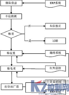

                                       图1  业务流程图

    本文详细调研了某石化企业汽车衡计量现状及问题所在,经过多次会同计量、运销、信息等职能部门进行业务研讨及流程梳理后,设计出了全新的业务流程,如图1所示。

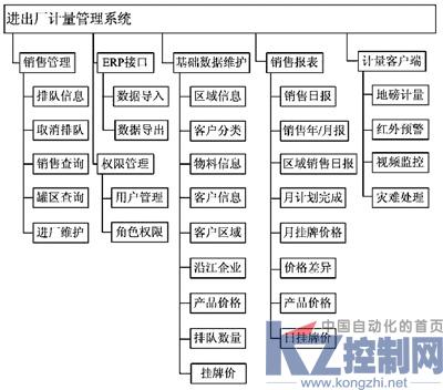

    系统使用.NET开发平台,采用B/S和C/S的混合架构,数据库使用ORACLE 9i,由服务器端和客户端两部分组成,系统间通过WEB服务进行数据通讯。服务器端供销售和计量等管理部门使用,包含ERP接口、销售管理、销售报表、基础数据维护、权限管理;客户端由地磅计量岗位使用,主要进行进出厂业务操作。如图2所示:
                                           图2  系统结构图

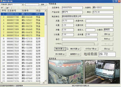

    在液化气地磅房进行试点应用,改造了软硬件设施:在软件方面,增加了ERP接口、MES接口和计量系统接口;硬件方面,增加了地磅串口采集、视频监控、红外监控和红绿灯交通指示[3]。系统效果如图3所示:
                                       图3  系统效果图
