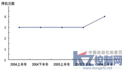

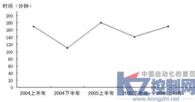

    为了对工艺储柜的故障原因进行分析,制丝车间对2004年1月至2006年5月期间的故障记录和停机次数进行了统计,期间故障记录如图2所示,严重堵塞停机次数记录如图3所示。
                            图2  2004年1月至2006年5月期间故障记录
                         图3 2004年1月至2006年5月期间造成严重堵塞停机次数记录
    由此可以看出,储柜堵料是造成停机的主要原因,储柜堵料有三种状态:

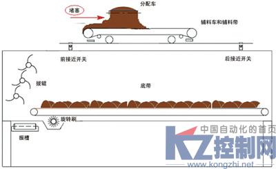

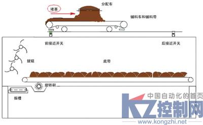

    第一种状态:铺料车前后运行过程中,主动轮轴承使用寿命受限,润滑不良等导致传动系统负载加重,铺料车传动链断开等传动系统故障,铺料带停止传送物料,但电机仍然运行,造成分配车出口处开始堵料(如图4所示)。
                                   图4  第一种堵料状态示意图

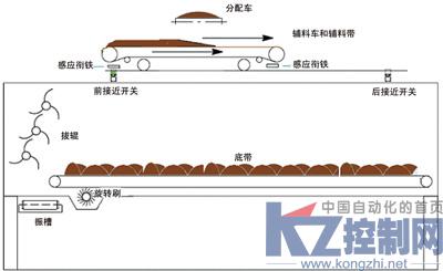

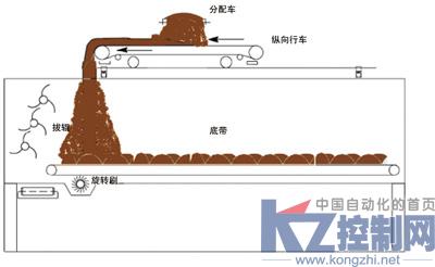

   铺料车监测的循环运行规律:铺料车前运行或后运行感应接近开关往返换向瞬间,传动链瞬间拉断,感应衔铁停留在接近开关上,停止传送物料,但电机仍然运行,造成分配车出口处开始堵料(如图5所示)。
                                   图5  第二种堵料状态示意图
    第三种状态:前后接近开关故障或感应铁位置发生变化,导致铺料车电机运行不换向,物料输送继续进行,也会造成堵塞(如图6所示)。
                                  图6  第三种堵料状态示意图

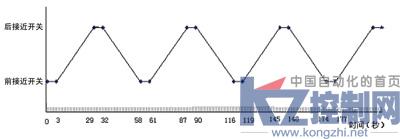

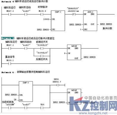

    根据铺料车的循环运行规律,测定关键点位的时间关系是关键,一种办法是人工用秒表来判断测试,另外更精确的用以下新设计程序监测铺料车前后运行时间记录DB52.DBW24得出,铺料车运行一趟需要时钟脉冲数23~25秒左右,不超过26秒,超过26秒输出故障报警,同时停止前工段的分配车运行,铺料车监测的循环运行规律如图7所示。
                                  图7  铺料车监测的循环运行规律
    根据现场测试铺料车感应衔铁感应接近开关时间不超过3秒,铺料车将进行换向运行,超过3秒输出故障报警,同时停止前工段的分配车运行。时间程序控制原理如图8所示。
                                 图8  时间程序控制原理

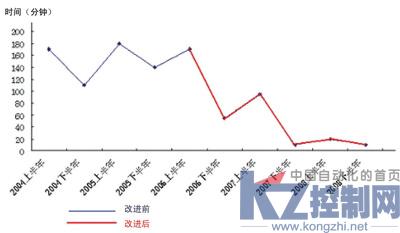

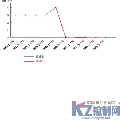

    改进后最大特点是铺料车运行故障造成的进料断堵塞次数等于零,同时大大降低故障停机时间,改进前后停机时间和次数比较分别如图9和如图10所示。
                                   图9   改进前后停机时间比较示意图
                                 图10  改进前后停机次数比较示意图
