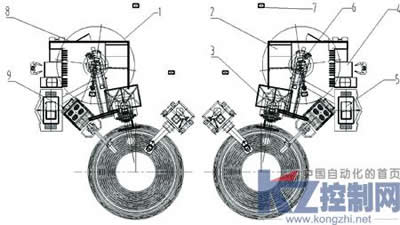

    1 系统布置
                        图2 系统布置图
       1、MH50机器人 2、废枪排除装置 3、提升装置 4、弹仓 5、机器人控制柜DX100
       6、行走设备  7、液面高度检测装置  8、 安全栏等防护装置 9、现场设备
    本系统采用双工位布置,应用于两个炉位(见图2)。主要由2台MOTOMAN-MH50机器人、2套行走机构、2套提升装置、2套抓手、2套液面高度检测装置、2套废枪排除装置、2套弹仓和安全栏、1台工控机及1套电控系统构成。

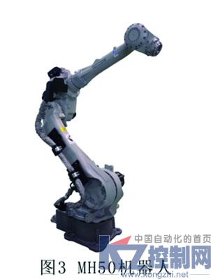

MH50机器人是日本MOTOMAN最新研制的特别适合于搬运的新型机器人(见图3)。它的动作速度、精度及可靠性体现了搬运机器人的先进水平。
      MH50机器人配合以MOTOMAN在2010年全新推出的DX100新型机器人控制柜,实现了同级别的最快动作,大大降低了各种应用的生产周期,提高了生产率。尤以惯性矩大的特点,拓展到了搬运领域的应用。同时其超大的工作半径(2061mm)也保证了在单个炉位三个操作工位均有最佳的姿态。

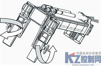

    2 提升装置的结构
    本系统设计的专用提升装置如图4所示。
                                  图4   提升装置
    采用两个回转轴,使机器人对两个枪杆可以分别控制。测温和取样头也可以准确地到达液面下相应位置。
提升装置有以下特点:
·2个回转轴均由机器人外部轴电机驱动,定位精度高,满足机器人协调动作需要;
·工字钢设计节省了空间,有利于双枪杆布置;
·手轮的设计,节省了维护时间;
·铰链结构使系统更灵活;
·两个枪杆为空心结构,便于联接导线及氮气冷却;
·枪杆结构为等直径圆钢管结构,便于下枪精确定位。

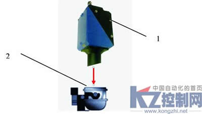

    4 液面高度检测装置
    液面高度检测装置的设计要点:
采用专门应用于冶金行业的激光测距传感器,实现钢水液面高度的测量,根据不同的钢包液面高度,机器人精确控制提升装置下枪的深度,提高了测温取样的精度。
    测量温度达到1600℃,测量距离达到20m,测量精度可以达到±10mm。
                                图5  激光测距传感器
    液面高度检测装置的主要特点是:在钢包到位前先测量钢水液面的高度,然后精确地控制测温取样装置的位置,保证了温度取样数据的合理性。
