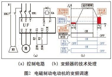

      采用变频调速后,可以利用变频调速的直流制动功能,使制动器的得电松开和失电抱紧的过程都在直流制动的状态下进行。制动器在抱紧过程中,电动机已经停住,也就不存在磨擦片的磨损。具体方法如图2所示。
      首先要注意的是,制动器在出厂时和电动机共电源的联接线不能再用,必须通过单独的接触器KM2与电源相接,其变频接线图如图2(a)所示。变频器的输入、输出端子的功能预置如下:X1端子预置为正转;X2端子预置为反转。变频器的正、反转运行端子X1(KF)、X2(KR)要和制动器的接触器KM2相配合,故正、反转控制由继电器KF和KR来执行。输出端子Y1预置为频率检测,检测的水平可预置得低一点,例如预置为6Hz或更低,用于在停机过程中控制KM2的失电。
      当正转启动时,继电器KF得电,令接触器KM2也得电,制动器开始放松;变频器在得到启动指令后,首先执行启动前的直流制动。因制动器的松开时间一般在0.6s以内,故启动前直流制动的时间可预置为1s。这样,制动器的松开过程是在电动机尚未旋转的过程中进行的,就不存在磨擦片的磨损问题了。当变频器的输出频率上升到6Hz以上时,继电器KA得电,KA的动合触点将使KM2保持通电。
      停机时,KF断开,变频器的输出频率按预置的减速时间下降,当下降到直流制动的起始频率(图中设为15Hz)时,开始直流制动,变频器的输出频率降为0Hz,继电器KA失电,使接触器KM2也失电,制动器开始抱紧。因为电动机已提前直流制动了,制动器在抱紧过程中,电动机已经停住,也就不存在磨擦片的磨损了。
