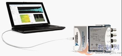

         图1:NI软硬件帮助笔记本电脑轻松捕获自动化测量。利用一个NI的四通道模拟输入模块,通过一个USB端口连接到PC。
    由于基于PC的数据采集系统总是与PC相连,在线测量结果可以接近实时地显示在PC显示器上,使结果立刻可见。一些编程环境,例如NI LabVIEW,允许用户创建自定义界面来控制测量设备并显示结果。使用LabVIEW创建用户界面非常简单,只需在编程窗口中拖放控件与图表。

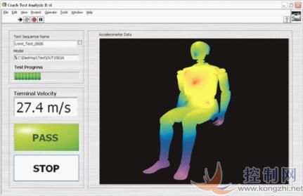

                通过LabVIEW 3D传感器映射,将3D 模型对应至分析资料,形象化地显示数据
    现代的PC已经消除了这种瓶颈。多核处理器与大容量内存使今天的PC能够在线执行信号调理与分析数据。分析软件包含很多常用的数学与信号处理功能,例如微分方程、曲线拟合、积分与微分、插值与外推,以及很多其它操作。这些工具的大部分使用配置向导,使测量的分析变得简单。

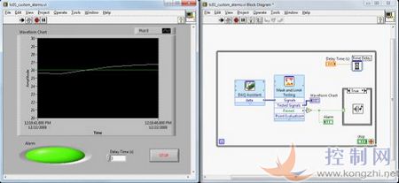

    基于PC的数据记录器是软件定义的设备,软件可以很容易地定制以满足特定需求。同时,也可以将警报、记录条件、报告生成、数据显示,以及其它工具添加到基本的记录功能中去,扩展了软件的基本能力。灵活的文件格式允许将数据输出到其它工具或与其它工具共享。
                      NI LabVIEW 可以用来创建自定义报警条件,只需简单的拖放即可

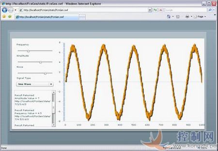

                  诸如Adobe Flex Web这样的应用,可以直接从传感器中提取信息,用于显示目的
    持续不断地检验一个需要几天或几周的长期监控的应用结果是非常困难的。通过网络用于远距离观察的远程监控很好地解决了这个问题。例如,NI LabVIEW 可以用来创建自定义报警条件,在警报条件触发时能够发送电子邮件。它甚至可以用来设计网络服务,允许通过基于网络的应用软件直接观察数据。
