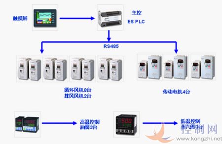

    3.2 电气控制系统架构
    整个电气控制系统构架如图1所示:
    系统采用DOP-AS57CSTD作为人机界面主站监控设备,通过RS232协议连接PLC主机DVP60ES00R2 ,同时通过RS485协议连接台达温控仪DTB9696CR;而在二级网络中,PLC主机通过RS485协议连接VF系列变频器,进而在现场控制风机和传动电机;而温控仪则在现场对高温控制油阀和低温控制蒸汽阀进行直接控制。
                                         图1 控制系统架构

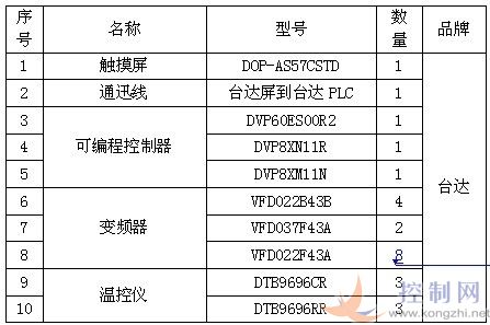

    3.3 台达机电产品配置清单:
    产品配置清单如表1所示:
                                表1 台达机电产品配置清单

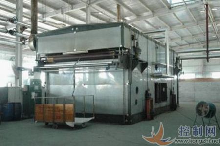

    3.4 电气柜内元器件安装图及现场图片:
                             图2 电气柜内安装连线图
                                图3 现场设备装置图

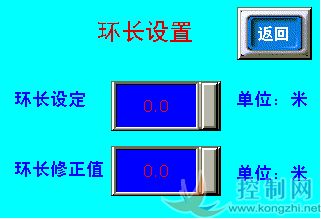

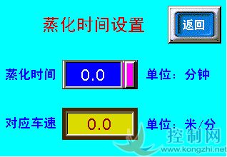

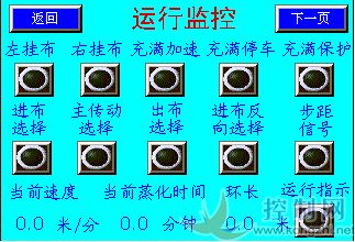

    5 人机主要界面:
                                 图4 人机主要界面
