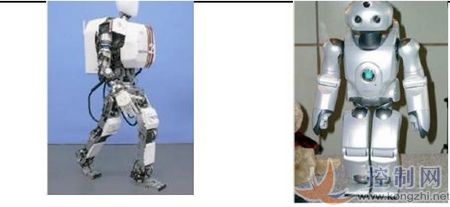

    1968年早稻田大学加藤一郎教授首先展开仿人机器人的研究,之后陆续推出了WAP、WL、WABIAN等系列机型,WABIAN-2R是该实验室最新推出的样机,如图1所示,该机器人高1.5米,重64.5公斤,有41个自由度;配有类似足弓的装置,用以实现类似人类的heel-contact and toe-off运动[2];能实现在不平整地面上的稳定运动,并在户外运动实验中进行了验证。
                            图1 WABIAN-2R机器人               图2 ASIMO机器人
    1986年日本的本田公司响应日本政府解决老龄化社会问题的号召,制定了研制仿人机器人的详细计划。经过多年深入的研究,已经推出了多款具有各种应用能力的仿人机器人,在国际仿人机器人研究领域产生了重大影响。在推出的众多机型中最先进的是ASIMO(Advanced Step in Innovation Mobility)机器人[3],如图2所示,可以实现在复杂状态下的稳定行走,最高步行速度可以达到2.7公里/小时,采用了先进的I-WALK(Intelligent Real time Flexible Walking)柔性行走方式,增加了预测移动控制技术,使机器人实现在改变速度和方向的时候仍能流畅地连续步行。

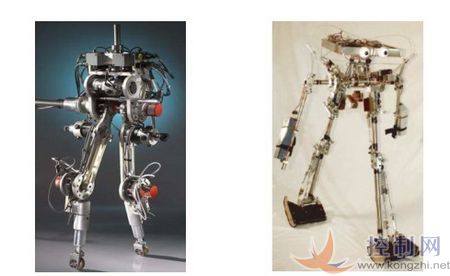

    图3是法国RABBIT仿人机器人[4],高1.4米,重36公斤,平面运动时有5个自由度,三维行走有7个自由度;它的双足由轮子代替,采用极限环的控制方法能够实现行走和跑步;运动方式可以根据障碍物和地形做出相应调整,还可以在有干扰的情况下恢复平衡。
                       图3 RABBIT机器人                  图4 Cornell被动式机器人
    以上各机器人均是主动行走类型。与之平行的另一种类型的仿人机器人是被动行走机器人,其主要特点是没有驱动源,或者使用很少的驱动器,依靠重力和双腿交替向前的频率从斜坡往下走。图4是美国Cornell大学的被动行走机构,该机构有两条0.8米长的腿,配有膝盖关节,两条腿通过腰部连接到一起。机器人的脚底是一个凹凸面,有两个手臂和一个躯干,右臂与左腿通过机械结构刚性连接到一起,左臂与右腿也用相同的方式进行连接,用以减小自转影响。为了减少运动中的能量消耗,使用弹簧以存储行进中的能量。其他类型的被动式机器人也有广泛的研究和开发,例如Delft气压驱动机构和MIT双足机器人等[5]。
