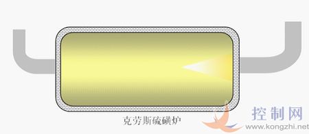

    目前,我国硫回收方法主要有两大类――干法和湿法,其中又以干法中的克劳斯(Claus)法应用最为广泛。克劳斯法也分为两类,即常规克劳斯法和超级克劳斯法(SuperClaus)。它们的主要工艺过程为:将含有硫化氢的酸性气体在克劳斯反应器(Claus Reactor)中燃烧,使部分硫化氢氧化为二氧化硫,二氧化硫再与剩余的未反应的硫化氢在催化剂上反应生成硫磺。其中克劳斯反应器就是大家俗称的硫磺炉,它是硫磺回收装置中最重要的设备之一。从炼油装置过来的酸气和相应比例的空气被送入硫磺炉进行燃烧并最终生成单质硫。
    2 硫磺炉炉膛温度测量难点
    硫磺炉的最大特点是温度非常高。其通常温度范围在1200℃~1450℃,但有时设备出故障时温度能够高达1600℃。该炉的另一特点是炉内含有大量的剧毒气体――H2S气体。通常该炉也带有一定的压力,这个压力通常在0.4Mpa以内。在正常的生产流程中,对该炉的温度控制非常关键,必须保证炉膛温度在上述温度范围内,如果温度过低,催化剂反应效率低下,会影响硫回收效率,只能回收部分硫磺;如果温度过高则会加速设备老化,特别是炉膛内衬耐火砖的寿命,极端的情况还可能出现因内衬损坏而导致反应器壳体破裂而出现硫化氢气体泄露危及现场人员生命安全的严重事故。
                                     图1 克劳斯硫磺炉

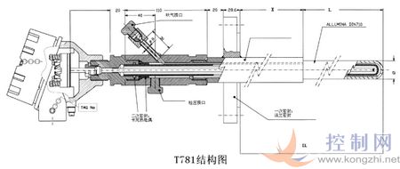

    3 T781如何测量硫磺炉炉膛温度
    基于硫磺炉测温的上述困难,Endress+Hauser公司开发了T781系列解决多年来硫磺炉测温难的问题。经过在某大型炼油厂的硫磺炉上一年多的现场测试,T781型贵金属热电偶测量准确可靠,经受住了高温、热冲击和硫化氢的考验,没有出现套管破裂和失效的现象。下面就T781如何解决硫磺炉测温难的问题进行详细阐述。
    (1)选择正确的保护套管材质。这是该产品最关键的部分。这种材质必须要耐高温和热冲击,并且能够承受压力,耐硫化氢腐蚀。T781选择了欧洲的特种高铝陶瓷DIN 710。该陶瓷氧化铝的含量达到99.7%,并且耐温到1800℃,耐热冲击。另外该材质表面空隙非常细小,它能够实现气密结构。
    (2)两层气密结构。为了防止热电偶保护套管意外破裂而发生硫化氢泄露事故,对热电偶的设计必须采用两层气密结构。第一层是在与设备过程管嘴连接处,该处采用法兰密封;第二层密封结构在热电偶接线盒下部,带一个气密的卡套机构,将热电偶卡死,以保证气体介质不会泄露到接线盒部分。
    (3)带检压接口。该接口可以安装一台压力变送器和压力表,以便随时监测热电偶套管的破裂情况。
    (4)带吹气接口。该接口连接气源,气源可以是氮气等保护气,吹入气体能将渗入热电偶套管的有毒介质带出,以便延长贵金属热电偶的使用寿命。
    (5)采用B型热电偶。B型热电偶测温高至1800℃。它的偶丝为铂铑合金,其正极含铑为30%,含铂为70%,负极含铑为量6%,故也俗称双铂铑热电偶。
                                  图2 T781结构图
