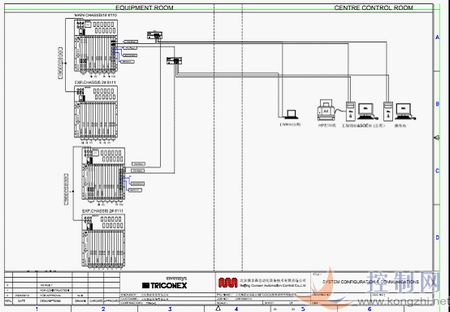

    本着从控制系统可靠性出发,从用户的生产实际出发,为了确保大化合成氨装置的长周期安全运行,决定将由两套ITCC控制系统实现五台机组的控制,按工艺装置分类,一套ITCC系统控制空压机、氮压机及新空压机;另一套ITCC系统控制合成气压缩机及氨冰机;两套ITCC系统组成一个控制网络,一台操作站可同时操作五台压缩机组,极大方便了用户的操作及维护。
    3 系统结构及配置
    空压机控制系统,实现空压机、氮压机及新空压机的控制,合成气压缩机控制系统实现氨冰机及合成气压缩机的控制。
                                        图1 空压机控制系统图

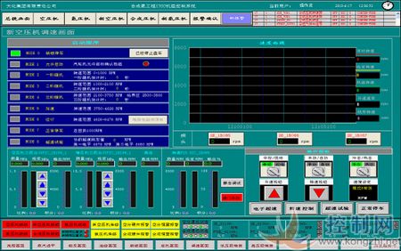

    每套系统都配冗余TCM卡,两套控制系统通过交换机组成一个控制网络,工程师站可以分别访问两个控制系统。而且每个操作站都配有双网卡,与TCM卡实现冗余网络。五台机组的操作画面均在一个HMI画面内,这样就实现了一台操作站可同时操作五台机组。
                           图2 ITCC HMI 示意图

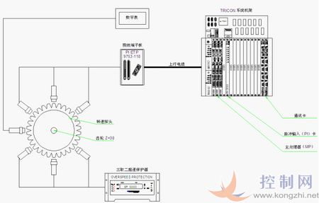

    4.1先进的测速系统
    转速是汽轮机极为重要的状态参数,速度测量的精度直接影响调速系统的控制情况,它是汽轮机控制的重要因素,只有转速的高精度检测,才能确保汽轮机调速系统的精度,确保汽轮机组安全运行,测速系统由磁阻发讯器与TRICON ITCC控制系统(包括脉冲卡)构成,如图3所示。
    磁阻发讯器是用来将被测转速信号转换为相应频率信号的测量元件,由测速齿盘和测速传感器构成,测速齿盘装在汽轮机轴上。
                                                图1.1 测速系统
                                          图3 测速系统构成示意图
    4.2速度信号产生原理
    测速传感器(探头)采用磁阻无源探头,以AI-tek为例,工作原理如下:
    无源磁阻测速传感器由磁铁、磁极及线圈三部分组成,磁力线顺着磁极方向,从磁极穿过磁极、线圈到传感器的末端;然后返回到磁铁的另一端。当含铁物体靠近磁极时,磁场将加强,远离磁极时,磁场将减弱;磁场强弱的突然变化,势必在线圈中产生感应电压信号。如果采用与传感器相匹配的物体作为测量目标,将会产生正弦波信号。测速传感器将固定在转速轴的齿轮作为测速目标,传感器被安装在离旋转轴齿轮很近的地方,大约1mm间隙。当测速盘随主轴旋转时,各齿轮经过传感器,磁场的变化使传感器内部产生感应正弦电压信号。输出电压的大小取决于齿轮以多快的速度经过传感器、传感器和齿之间的间隙以及传感器的结构。典型的齿轮有30~120个齿,均匀地分布在其周边。输出频率和轴的转速及齿的数目成正比。
    采用此种测速方式,可实现转速的精确测量,现场操作柱配有转速表,方便实现现场对机组转速的控制。

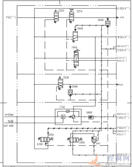

    4.3速关组件
    速关控制装置是汽轮机保安系统和控制系统的集合。它将原来该系统中单个部套组合在一起。以克服管路繁多、安装复杂的缺陷,在运行中也避免了监控困难和产生漏油着火的事故,增加了汽轮机运行的可靠性和安全性。
    速关控制装置能实现汽轮机正常启动与停机、电动与手动紧急停机、速关阀在线试验和危急遮断器自动挂钩等。为了增加安全性,速关控制装置还设置了电动紧急停机的冗余系统。
    以上功能分别由基本模块、冗余模块、启动模块来实现。
    高压油从“P”进入基本模块,在基本模块壳体内分为五路。
    第一路经手动停机阀(2274)进入停机卸荷阀 (2030、2031),克服弹簧力使阀处于关闭状态。正常运行时,通向停机卸荷阀的速关油不泄油。
    第二路油经调节油切换阀(2050)变为调节控制油成为电液转换器供油。
    第三路通向手动阀(1830)转变为速关油,进入速关阀。
    第四路进入冗余模块,成为该模块的电磁阀2227的高压油源。
    第五路也进入冗余模块,成为该模块的电磁阀2225和切换阀2061的高压油源。
                                                 图4 油路原理图
    4.3.1危急遮断跳闸
    扳动调节系统中危急保安装置(2210)的手柄或者危急遮断器跳闸,以及轴向位移达到不允许值时,此时危急保安装置(2210)进油口被封闭,这时速关油和回油口“T”接通,速关油排放到油箱,速关阀快速关闭。同时,速关控制装置中调节油切换阀(2050)动作切断了调节油源,调节油排放到油箱,使调节汽阀迅速关闭。
    4.3.2手动紧急停机
    操纵手动停机阀(2274),使控制油与回油接通,卸荷阀(2030)由于控制油压力下降迅速开启,这时速关油与回油接通,速关油压力下降使速关阀迅速关闭。同时,调节油切换阀(2050)动作切断调节油源,调节油排放到油箱,使调节汽阀讯速关闭。
    4.3.3电动紧急停机
    电磁阀(2225)接受信号电源(手动或远程自动),根据用户需要,可以设计为常开(NO)状态或常闭(NC)状态。
在常开(NO)状态时,电磁阀不带电,高压油经电磁阀通向停机卸荷阀(2030)活塞中,油压力克服弹簧力使阀处于关闭状态。当接通电源信号后,电磁阀动作并切断通向停机卸荷阀 (2030)的控制油源,这时控制油与回油接通,卸荷阀开启,速关油泄压,速关阀迅速关闭。同时,调节油切换阀(2050)动作切断调节油源,调节油排放到油箱,使调节汽阀迅速关闭。
    在常闭(NC)状态时,电磁阀带电,高压油经电磁阀通向停机卸荷阀(2030)活塞中,油压力克服弹簧力使阀处于关闭状态。当切断电源信号后,电磁阀动作并切断通向停机卸荷阀(2030)的控制油源。这时控制油与回油接通。卸荷阀开启,速关油泄压,速关阀迅速关闭。同时,调节油切换阀(2050)动作切断调节油源,调节油排放到油箱,使调节汽阀迅速关闭。
    4.3.4速关阀在线试验
    速关阀在线试验阀(1845)是三位阀,平常不工作时阀滑处于中间位置。当旋转速关阀在线试验阀(1845)手轮时,试验油经“H1或H2”接口流向速关阀“H”接口,油压使试验活塞产生一个压力,试验活塞将推动阀杆活塞——弹簧模块沿关闭方向移动一个试验行程,然后反方向旋转试验阀(1845)手轮,阀滑恢复到中间位置,试验活塞的油与回油接通,这时速关阀恢复到正常工作位置。
    速关阀在线试验时,逆时针旋转试验阀手轮使“H1”接口通油检查一个速关阀,顺时针旋转试验阀手轮使“H2”通油检查另一个速关阀。用户只有一个速关阀时,可选用其中一个接口。
    4.3.5 冗余模块
    (1)组成
    电磁阀 (2226)
    停机卸荷阀(2040)
    (2)功能
    电动紧急停机
    (3)作用原理
    进入冗余模块的高压油是从基本模块内部供给的。高压油经电磁阀(2226)进入停机卸荷阀(2040),克服弹簧力使阀处于关闭状态。在正常运行时,通向停机卸荷阀的速关油不泄油。速关油是由启动模块引入的。
    电动紧急停机时,电磁阀(2226)接受信号电源(手动或远程自动)。根据用户需要可以设计为常开(NO)状态或常闭(NC)状态。
    在常开(NO)状态时,电磁阀不带电,高压油经电磁阀通向停机卸荷阀(2040)活塞中,油压力克服弹簧力使阀处于关闭状态。当接通电源信号后,电磁阀动作切断通向停机卸荷阀(2040)的控制油源,这时控制油与回油接通,卸荷阀开启,速关油泄压,速关阀迅速关闭。同时基本模块中调节油切换阀(2050)动作切断调节油源,调节油排放到油箱,使调节汽阀迅速关闭。
    在常闭(NC)状态时,电磁阀带电,高压油经电磁阀通向停机卸荷阀(2040)活塞中,油压力克服弹簧力使阀处于关闭状态,当切断电源信号后,电磁阀动作切断通向停机卸荷阀(2040)的控制油源,这时控制油与回油接通,卸荷阀开启,速关油泄压,速关阀迅速关闭。同时,基本模块中调节油切换阀(2050)动作切断调节油源,调节油排放到油箱,使调节汽阀迅速关闭。
    电液转换器接收控制系统4~20MA信号,将调节切换阀(2050)的调节油转换成 0.15~0.45MPa的二次油压,输出到错油门,控制伺服机构,进而控制主汽门开度。
    液压改造后,机组操作灵活,基本实现了零转速自动启机,使压缩机转速得到了精确控制,达到了万分之五的控制精度。
