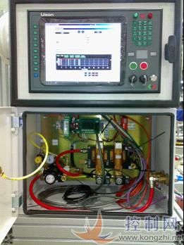

    Vector测漏仪均有三部分组成:操作面板、电器和气动系统,如图1所示。
    (1)操作面板
    Vector测漏仪操作面板有三种安装形式:19" 框架式、NEMA标准机箱及桌面顶端式。 用户可以选择大型的12.1"彩色平板LCD以获得更大的可视角度,或紧凑型的5.5"彩色平板LCD。 所有的Vector操作员面板均有醒目合格和不合格指示灯、触摸响应数字键盘、可用软件定义的功能键、启动和停止按钮、IR端口、鼠标和锁匙,上海通用发动机项目选用12.1"彩色平板LCD。

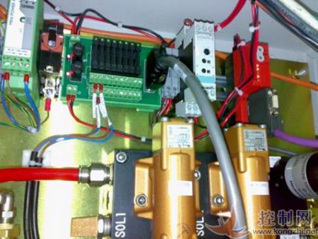

    (3)气动系统
    Vector测漏仪气动系统可方便安装在19" 框架式的架/托盘或NEMA机箱上。 Vector测漏仪使用标准的气动组件,方便安装和使用。 Vector测漏仪使用的标准气动阀通常由115 VAC 或 24 V DC电源供电。 除了多种不同的标准气动系统以外,也可根据用户要求特殊定制。

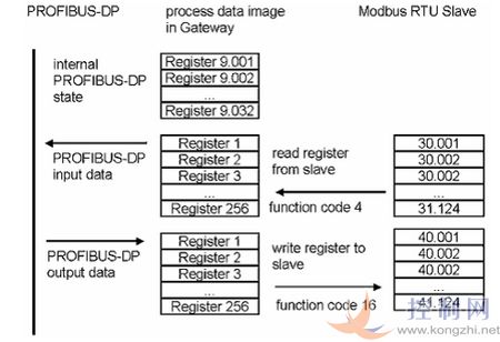

    3.1 通讯原理
    NT30-DPS网关的串口端既可作为Modbus RTU通讯的从站,也可作为主站。在本例中网关作为主站,通讯原理如图3所示。
                                        图3 网关通讯原理
    所有过程数据与PROFIBUS-DP状态信息都保存在网关的过程镜像存储区中,输入输出各256个寄存器,即各512 BYTE。对于PROFIBUS从站,实际最大支持输入输出各122 WORD,即各244 BYTE。网关与PROFIBUS-DP主站之间的通讯自动完成,与Modbus RTU从站之间的通讯通过Modbus功能码实现。此时需要在网关中设置Modbus命令,通过功能码4读取Modbus从站的数据,保存在过程镜像区后自动发送至PROFIBUS-DP主站;PROFIBUS-DP主站发送的数据自动保存在过程镜像区,再通过功能码16发送至Modbus从站;同时,也可以通过功能码16将PROFIBUS-DP通讯的状态信息发送至Modbus从站。

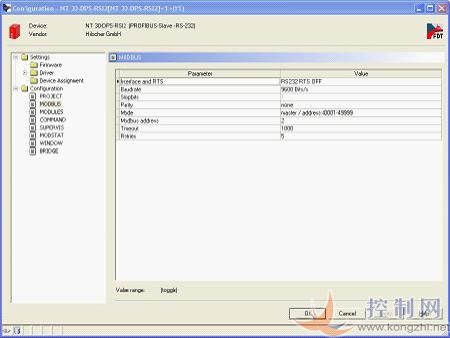

    (1)设置Modbus串口参数,包括串口接口形式、波特率、Modbus主站或从站、Modbus站地址,如图4所示。
                     图4 Modbus串口参数配置对话框

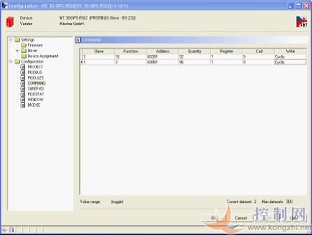

    (3)配置Modbus命令,最多可配置300条命令,从而完成对优胜测漏仪的数据通讯,如图6所示。
                       图6 Modbus串口命令表配置对话框
    完成所有配置后,将配置文件下载到网关中,网关即可开始通讯。

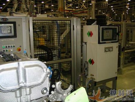

    4 上海通用汽车动力总成生产线的应用
    发动机是汽车的“心脏”。发动机的气密性检测是发动机压缩系统工作性能好坏的综合指标。气密性越好,转速也就越高,扭矩也会越大。气密性差的发动机不仅功率小,而且还会因吸油性能差等原因造成工作不稳定,出现难以调整以及容易停车等现象。在工厂生产中,发动机因气密性差造成的报废率比较高,发动机气密性检测已成为自动生产线上一个不可缺少的重要环节。图7为Vector测漏仪在通用现场的应用。
                    图7 Vector测漏仪在通用现场的应用
    控制系统中使用GE控制器,提供有PROFIBUS主站通讯接口,因此通过德国赫优讯NT30-DPS网关,能够将Vector测漏仪连入PROFIBUS控制网络中,如图8所示。
                   图8 NT30-DPS网关应用于Vector测漏仪系统
