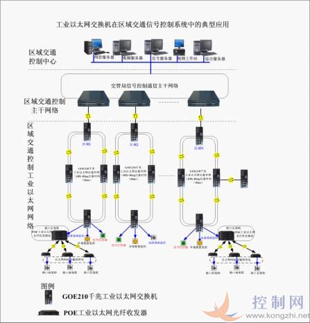

    根据网络传输设备的需求及区域交通信号控制智能化,结合欧迈特公司工业以太网交换机性价比及网络可靠性的综合考虑,选用GOE210千兆工业以太网交换机构成区域冗余环网,保证系统稳定,可靠,安全传输;选用OMATE1100P工业以太网光纤收发器,实现以太网远程供电,并将路口的4个方向集中至现场工控机。提出如下解决网络方案,如图1所示。
                                             图1 网络架构图
    3.1方案说明
    区域交通信号控制网络传输设备选用欧迈特千兆工业以太网交换机GOE210,安装于各区域路口信号机柜中并构建千兆冗余环网,启用Jiffy Ring瞬间环网冗余协议,保障了网络通信的无扰动切换,网络自愈时间小于18ms。千兆工业以太网交换机构建环网的同时,利用主节点的GOE210的上联千兆光口与各区域的三层以太网交换机通过光纤连接。采用GOE210的VLAN功能将信号控制、高清视频监控及综合环境监控等业务隔离,并将GOE210的各业务接入端口(交换机端口)采取相应带宽限制设置;同时禁用其他未接入业务的端口,为了防止误接入导致交换网络的中断等等安全问题。
    选用欧迈特POE工业以太网光纤收发器OMATE1100P提供于高清视频传输和以太网供电,将路口的各方向集中传至现场工控机内作为本地存储,再将工控机中的抓拍图片、视频录像和少部分的实时视频上传监控中心。GOE210和OMATE1100P采用IP40防护等级设计,便于安装于路口机柜或机箱内,能适应如强电磁干扰、尘土、高温、低温、潮湿、振动、静电等恶劣的工作环境。
