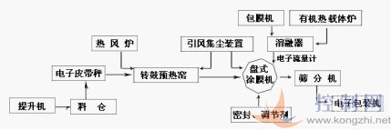

    2.1系统工艺过程
    原料通过斗提机送入储料仓,再由皮带输送机(调速电子皮带秤)将原料送入转鼓预热窑,通过转鼓预热窑进行处理后进入下道工序,最后生成成品,最后由电子包装机进行称重包装入库。金钟电子主要为该生产线提供皮带输送机及有关的控制部分,该部分主要由仪表控制柜(内嵌电脑积算仪和AI-808智能调节器等)和变频器柜等组成,用于控制输送的物料量,需要进行变频调速,否则会严重影响成品的质量,该部分在整个系统中起着关键的作用,而宇电AI-808调节器则在变频调速这一环节起到举足轻重的作用。其结构组成如图1所示。
                                    图1 系统结构组成图
    2.2控制系统工作原理
    系统运行时,下料控制主要是通过皮带输送机(调速电子皮带秤)对输送的物料进行计量,由控制仪表接收称重信号和速度信号,经处理后转化为累计值和瞬时流量,并将累计值、瞬时流量信号由RS-485口传送给工业控制机(上位机),以4~20mA模拟电流信号转化成1~5V电压信号传送给宇电AI-808调节器,PID调节器将该信号与设定的目标值进行比较运算后,将4~20mA的模拟信号送给变频器,再由变频器去调节输送机的转速,当流量增大时,降低输送机的转速,反之提高输送机的转速,从而使得输送物料的流量和阶段累计量均保持在设定的范围内,进而得到可靠的产品质量。控制系统结构框图如图2所示。
                                 图2 控制系统结构框图

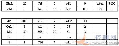

    (3)AI-808具体参数的设置:
