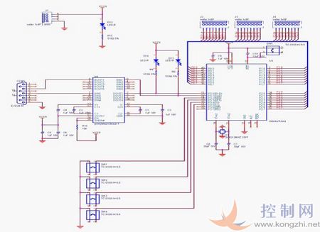

    探测终端模块组成:由若干激光发射头和接收头组成测试扫描组件,通过数据线将测得数据传输给信号转换电路,信号转换电路将交由单片机处理,在通过232通讯电路转换成标准232信号传输给计算机主板,图2是电路设计图。
                                      图2 电路设计图

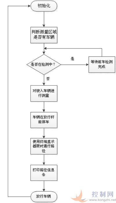

    2.2 系统工作流程
    2.2.1该系统的工作流程如图3所示。
                                      图3 系统工作流程图

    其中P2连接的是探测终端模块中的信号转换电路输出信号引脚,分别连接到P2.0~P2.7,P3.2~P3.5连接的是四个功能开关,用于设备调试,SW5是单片机复位按钮。
