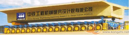

    1 项目介绍
    为了保证经济社会的全面协调可持续发展,交通运输必须先行。按照国家“十一五”规划和《中长期铁路网规划》的要求,持续大规模地建设铁路,加快发展铁路运输,才能满足全面建设小康社会的运输需求。中铁机械研究设计院采用研华PAC技术实现了高速铁路客运专线运梁车的自动控制系统,实现了运输20、24、32米箱梁并配合架桥机完成架梁作业,也可完成架桥机驮运转场作业。该控制系统由前司机室主控制室、后司机室从控制室、主从通讯和面板操作等组成,现已经在京沪、京广等高速铁路施工现场得到大量应用。

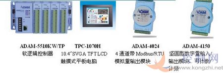

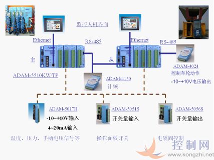

    3.1硬件部分
    (1)集中监控主机:前后司机室采用研华触摸式平板电脑TPC-1070H实现系统监控,完成对现场参数、运梁车走行和故障报警等的监控。
    (2)主控制器ADAM-5510KW/TP:实现前司机室IO点的监控,通过Modbus/RTU协议与从设备和从控制器进行通讯,实现了主从之间可靠、快速的通讯,在没有从站断开的情况下,主从通讯可达到毫秒级通讯,在有断开的情况下,未断开的主从通讯速度可达到1秒,完全满足了运梁车要求准确且安全走行的要求。主站ADAM-5510KW/TP通过自身丰富的接口,通过以太网接口实现了与本地组态软件Modbus/TCP的连接,通过串口实现了与远程设备的Modbus/RTU的连接。
    (3)从控制器ADAM-5510KW/TP:实现后司机室的IO点监控,在主从通讯断开的情况下,可独立进行运梁车的走行控制。从站ADAM-5510KW/TP通过自身丰富的接口,通过以太网接口实现了与本地组态软件Modbus/TCP的连接,通过多个串口实现了与主站和远程设备的Modbus/RTU的连接。
    (4)ADAM-5000系列数据采集模块:实现了司机室操作面板开关、控制车轮走行的手柄电压输入信号,现场液压、油压、走行速度等参数的采集和现场电磁阀的控制。模块具有隔离抗干扰措施,以防止电磁干扰等。
    (5)ADAM-4000系列数据采集模块:采用了专门为恶劣工业环境而设计的宽温高抗噪性能的计频计数模块ADAM-4150,实现了现场马达的启停、计频等功能,采用抗干扰措施的ADAM-4024模拟量输出模块实现了控制车轮转向的比例控制器的操作。所有这些RTU模块通过Modbus/RTU协议与ADAM-5510KW/TP进行连接。

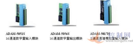

    4.1 主从控制器采用的DAS模块有:
    2个ADAM-5017H:8通道高速模拟量输入模块;
    4个ADAM-5051S:16通道数字量输入模块;
    2个ADAM-5056S:16通道数字量输出模块。
    4.2 远程扩展I/O模块有:
    1个ADAM-4024:4通道模拟量输出模块;
    1个ADAM-4150:坚固型数字量输入/输出模块。
    5 系统框架图
