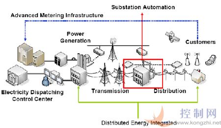

    1.2 智能电网对信息处理平台要求
    智能电网是将现代先进的传感测量技术、通信技术、信息技术、计算机技术和控制技术与物理电网高度集成而形成的新型电网。从智能电网的架构,如图1所示来看,“发电–输电–配电–需求侧”4 级产业链业务是互动的,互动的基础是坚实可靠的通信网路,因此建立“高速、双向、实时、集成”的通信系统是实现智能电网的基础,在现场级中承担着智能电网的电能信息采集、处理与分析、安全管理、通信、决策运算等任务的工业嵌入式平台在智能电网架构中的作用越来越重,对其可靠性、稳定性、安全性等提出了更高的要求。大致分析如下:

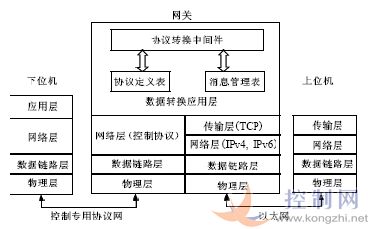

    随着近年来Internet应用的急剧增加,IPv4已经露出很多弊端,智能电网会以IPV6为主。在本系统设备开发过程中,为满足新旧设备无缝连接,需要实现IPv4与IPv6系统兼容,主要考虑如下3个问题:一是充分利用现有的IPv4资源,节约成本并保护原使用者的利益;二是在实现网络设备互联互通的同时实现信息高效无缝传递;最后,在IPv4向IPv6过渡时期,采用如下的组网原则:
    (1)在能直接建立IPv6链路的情况下使用纯IPv6路由;
    (2)在不能使用IPv6链路的情况下,IPv6节点之间使用隧道技术;
    (3)双协议栈的IPv6/IPv4节点和纯IPv6节点或者纯IPv4的节点通信不需要采用协议转换,而直接“自动”选择相应的协议进行通信;
    (4)对于纯IPv6节点和纯IPv4节点之间的互通,则应该使用协议转换(NAT-PT)或者应用层网关(ALG)技术,且保证在不修改原有应用的情况。
    实现IPv4、IPv6系统兼容最关键的一点就是能够正确拦截并修改与移动IPv6相关的IP包,而对于其他正常的IP包不作任何改动。Linux Netfilter[2]框架正好提供了这种能力。利用Netfilter框架,对于从本机发出去的IPv6包,可以用NF_LOCAL_OUT hook来拦截它们,并判断是否属于移动IPv6协议的包。如果不是,则不作任何改动,将这些包发送出去;如果是IPv6协议的包,则将它们递交到相应的移动IPv6处理模块。该模块按照IPv6协议规范,或者改动包的内容将其重新放入内核协议栈后发送出去,或者是从该包中获取需要的信息后将其丢弃。同样,对于从网络中接收到的IPv6包,操作基本相同,只不过包的流动方向相反。即使用Netfilter框架的NF_PRE_ROUTING hook拦截收到的IPv6包,判断并递交到移动IPv6处理模块进行处理,然后重新放入协议栈,交给相应的上层应用软件系统解决了在IPv6环境中如何收发IPv6_in_IPv6 Tunnel包。图2表示了IPv4与IPv6协议转换模型。
                           图2 IPv4与IPv6协议转换模型

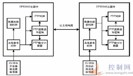

    为满足智能电网的实时与互动,尤其是电能采集系统,其前端的各种传感器连接到数据采集板,板上安装的精确时钟通过IEEE1588协议的以太网与系统主时钟同步,使传感器的同步时间发生在1μs内,每秒钟内要执行200次测量,测量间隔5ms,传感器的轮换时间是1μs。控制系统内的多种测量仪器在时间对准后,按本地时钟捕捉数据和分析数据,清除了触发产生的延迟。这种利用IEEE1588协议的以太网数据采集系统,节省大量分别连接每个传感器的线缆,达到精确定时同步,便于远控测量,成本降低。
    当前工业自动化使用IRIGB格式时间码,每天时间准确度小于1μs。而IEEE1588更加具有潜力,可将控制系统的每天时间准确度推进到100ns。原因IEEE1588协议可直接将每天时间信息从主控时钟发送到客户时钟,更具有优势。从智能电网发展趋势来看,采用IEEE1588协议的以太网将会更适合智能电网。
    更为重要的是采用IEEE1588协议的以太网,解决了通用以太网延迟时间长和同步能力差的瓶颈,在电能监测应用中将发挥更大作用。确定时间偏移的典型方法是使用同步消息来确定对主机的偏差。使用平均或滤波的方式来平滑连接,并避免每次测量的过量校正。对于时间校正来说,可利用两个不同的机制来检测和校正时间偏差。
    第一个机制的基本想法是寻找最小延时。基本算法是在最近的延时中检测最小的主机到从机的延时。为防止过量校正,也对时间校正进行了限制。这个方法基于它拥有的最好信息而在每个周期都进行校正。如果没有收到真实的最小延时消息报文,这将导致不适当的校正。
    第二个时间校正机制是尝试只使用延时来进行校正,前提是这些延时已经确定为真实最小延时包,它有助于避免对时间值的无效校正。这个机制的基本想法是使用同步和延时请求来进行时间校正。对于同步消息,如果主机到从机延时小于最小平均路径延时,测量结果就显示至少有一个主机到从机延时减去最小平均路径延时的时间偏差。
    两个方法都是通过调节一段时间内的精准时间协议的时钟速率来进行时间校正。为了避免速率的大波动,每一个校正都限制幅值。这将有助于降低由于时间偏移的快速校正而引起的时间间隔误差。在第二个机理中通过保持时间误差值进行处理。当因接收到的同步或延时请求引起的新误差被计算出来时,如果这个新误差代表了一个更大的偏差,时间误差就更新为新值。否则,时间误差保持不变。基于时间误差,只能进行有限的校正并从时间误差中去除。因此,在完成校正之前,偏移测量可能进行多次校正。图3为采用美国国半公司的DP83640芯片的解决方法。
                      图3 在点对点网络拓扑中同步以太网模式使能的DP83640的工作框图

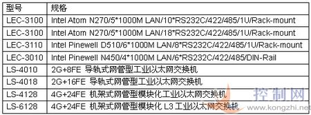

    只有满足低功耗、且具有IEC-61588精确网络通信报文对时功能,同时具备IPv6特性,能实现与IPv4平稳过度和无缝连接的嵌入式通信控制器平台,才能真正适合未来智能电网功能强大的通信系统的要求。北京立华莱康平台科技有限公司是一家专业从事网络安全与通信设计的专业厂家,具备从RISC到嵌入式X86网络安全与通信平台设计、加工能力。为适应未来智能电网的发展需求,目前已经开发了能满足智能电网通信要求的通信应用平台,如表1所示。
    表1 能满足智能电网的工业嵌入式通信应用平台
