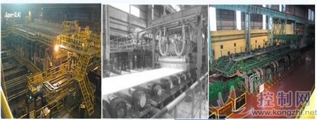

    加速冷却装置型式很多,我国近几年新建的中厚板厂主要使用的冷却装置有:气雾冷却系统(ADCO)、超快速冷却(VAI&CRM的MULPIC冷却系统、 日本JFE的SuperOLAC系统、国内东北大学RAL开发的超快冷UFC系统)、新型的ACC冷却系统、高密度管状层流冷却系统四种型式。气雾冷却系统具备加速冷却和直接淬火功能,国内只有酒钢中厚板厂采用此类设备,国外采用的也为数不多。该系统冷却能力较大、冷却均匀、但是设备高大、噪音也大、设备检修比较困难;MULPIC冷却系统也具备加速冷却和直接淬火功能,国内采用MULPIC冷却系统的沙钢5000mm厚板厂、莱钢4300mm厚板厂和舞钢4100mm厚板轧机三套,迪林根厚板厂、韩国浦项No.2和No.3厚板轧机后来改造的水冷装置也采用了此系统。该系统冷却能力强大、冷却均匀,但是由于喷嘴数量多、水系统净化要求很高,维护检修相对比较复杂;新型的ACC冷却系统和传统热连轧使用的层流冷却系统有所不同,由高压喷射段(5bar)和U型管的层流冷却系统组成。国内主要有宝钢和鞍钢5000mm宽厚板轧机、宝钢罗泾厚板厂和首钢4300mm厚板轧机等采用。该系统分区组成建设灵活,投资可分期投入,并且设备检修简单、易于维护,但冷却能力和冷却均匀性不及MULPIC设备;高密度管状层流冷却系统是我国最近几年自行开发的冷却系统,在传统的层流冷却系统的基础上,加大U型管的密度以提高水量而开发。目前已应用于太钢、舞钢和新余钢厂等;超快冷UFC是东北大学RAL 提出了的全部采用喷嘴倾斜布置的压力喷射式超快速冷却系统。国内已在河北石家庄敬业钢铁公司3 000 中厚板轧机上装设UFC+ACC 的新式冷却系统,并投入使用。鞍钢4 300 中厚板,首秦4 300 中厚板轧机正在设备安装阶段。
            图2 中厚板超快速冷却(JFE福山中厚板的Super-OLAC,河北敬业UFC,沙钢MULPIC)生产线

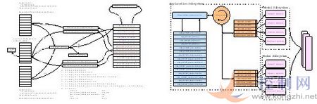

    由于L2过程控制计算机的程序编写不是模块化编程,一处的修改牵扯到多处的程序模块和程序变量,对现场模型的持续改进带来极大的困难,也不利于新品开发过程的参数调试和完善。同时,随着降本增效需求,多数新产品需要高强冷却,而原SMSD程序,为完成工程验收的需要又对设备能力和钢种规格等等进行了多处的限制和制约,大大影响了这条冷却线能力的发挥。
    为此,从厚板新品不断推出的实际需要,为便于ACC过程控制系统的现场使用出发,我们将此系统进行了改进完善,并重新设计,将原系统纷乱的程序设计(如图5a)改为清晰的模块化设计(如图5b)。
                  图5a 原过程控制系统通讯流程图 图5b 新过程控制系统通讯流程图
    2.2 清晰的系统结构
    厚板轧后加速冷却新型过程控制系统主要由5个子系统、一组系统工具和若干外部服务构成,5个子系统分别是:应用子系统、通讯子系统、模型子系统、存储子系统、监测/控制子系统。外部服务分别是:归档服务、统计服务等。
各个子系统之间相对独立,耦合较低。并且将大多数的系统功能进行了分解、抽象和封装,形成了具有继承体系和清晰接口的类库。类库中的大多数功能类具有配置能力,拥有良好的可重用性。

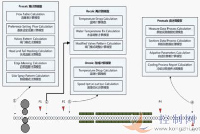

    2.3 钢板冷却过程全自动控制
    针对厚板轧后冷却设备的配置现状,考虑产品和工艺的需求,集产品设计、工艺开发、自动化、计算机等技术力量,在多学科深度融合及基础上,确定了相应的冷却控制策略;根据厚板的目标产品品种与规格,并考虑今后新开发产品的拓展,完成加权多模型最优控制器设计;并根据不同产品冷却工艺要求,对弱冷、强冷、分段式冷却等采用合理的冷却控制模式;针对现有设备采用速度和冷却区域长度的优化设定,实现了节能降耗、并发挥了冷却设备的最大设计能力。
                  图7 厚板冷却过程控制系统的时序关系图
    因为在控制钢板轧后冷却过程温降和温降速度时,水流量控制、冷却水区域控制、钢板在水中运行速度控制等等存在强耦合关系。为了满足产品质量和生产效率等指标要求,针对厚板小批量、多品种、在线生产边界条件波动范围大的特点,综合考虑各个控制仪表、测量仪表及设备的相应特性,对冷却过程进行实时监控,实现了冷却过程的预设定控制(包括对阀门流量、开阀组数、边部遮蔽位置和头尾流量特殊调节等的计算与控制);前馈补偿控制;
冷却过程的动态调节;反馈控制(包括对实测数据进行分析处理,并根据钢板冷却过程控制效果、终冷偏差等,对控制参数进行自适应计算)等等,真正实现了钢板连续生产过程的静态设定和动态调节,实现了冷却过程的全自动控制。具体流程如图7所示。

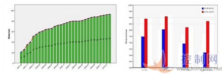

    3.3 系统指标的提高
               图8 ACC钢种逐年拓展数量累计示意图 图9 终冷温度在±30℃统计数据
    从2007年9月至2010年2月厚板ACC钢板生产不断攀升,由08年ACC材占总轧制量的比例20%以下,升至到目前的30%以上。生产的ACC钢板数据,逐月统计钢种拓展情况(如图8所示)。就在生产品种、规格不断拓展的情况下,新系统上线后,按照时间段2007/09- 2008/02 和 2010/01- 2010/02 对全部钢种、船板、管线钢及其它,针对终冷温度按钢板全长在±30℃百分比进行统计,终冷温度的控制精度获得了明显的改善(如图9所示)。同时,厚板ACC钢板生产的异材发生率也从原来的0.34%下降到目前的0.05%左右。

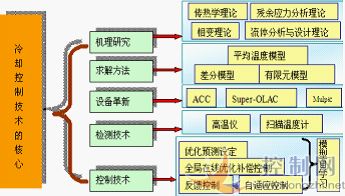

    本文从分析引进的轧后冷却控制系统的问题及当前国内轧后加速冷却控制模型使用现状等方面出发,设计满足产品工艺需求的冷却过程控制系统架构,并对其核心模型进行了研究,开发了相应的过程控制系统。整个系统包括通讯、接口、监控、逻辑控制、核心模型。核心模型包括冷却策略、冷却模式、物理模型、控制模型(预计算模型、再计算模型、前馈模型、反馈模型)、自学习模型和自适应方法等。该项目从系统结构设计、模型开发到全面ACC过程机平稳过渡替换完全由宝钢内部成员自主完成。系统及模型开发周期短,费用省,研发、现场结合紧密,能够快速适应高端产品冷却能力需求,系统可靠、稳定、良好的可移植性和可扩展性成为该项目的最大亮点。但还有许多工作需要大家的共同努力:
    (1) 设备方面:随着产品拓展的需求,设备的冷却能力是否满足?是否需要更为复杂的各种冷却设备的相互配合?冷却过程控制系统将随之进行与之相适应的冷却模型和冷却控制策略的改进和完善。外方引进的系统在设计上总会或多或少考虑考核产品的需求,在新品拓展中也总会因工艺需求的增加需要完善设计系统,没有对核心技术的全面掌握,就很难将引进的系统发挥其最大作用,这也是这几年来其它引进企业不能将厚板轧后冷却完全实现自动化的关键所在。
    (2) 产品、工艺需求:自主研发中的多学科的深度融合,是自动化过程控制系统实现柔性、网络、智能、集成和绿色化的关键。首先产品设计过程不只是单纯追求某项性能指标的先进和高低,而是注意考虑市场、合金成本、安全、环境资源等方面的影响;同时,工艺设计由经验判断走向定量分析;各个学科采用数值模拟和物理模拟技术并与少量的实验验证结合,以代替过去一切都要通过大量重复实验的方法,也可以节省大量的人和物力。自动化、信息化的系统设计之中深度融合产品设计的思想和工艺实现的路径,才能真正实现产品组织性能相关的冷却路径控制和冷却过程温降的控制,实现绿色产品的绿色生产过程的全自动控制。
