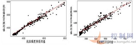

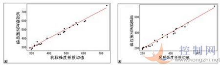

    受模型输入数据误差和随机不可见因素的影响,特定带钢的预报误差并不能代表模型本身真实的误差。要衡量模型真实的误差,可针对特定钢种,分别计算预报值和实际值的平均值。当取样量足够大时,两个平均值之间的差异可以代表模型本身精度,称为模型偏差。
                   图1 抗拉强度预报值与实际值            图2 屈服强度预报值与实际值
    图1、图2分别为2050产线自2005年至今,抗拉和屈服强度的检测和预报平均值之间的关系。

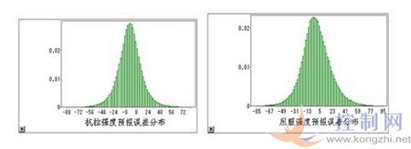

    3.3针对特定带钢的预报误差
    在宝钢2050产线上,抗拉强度和屈服强度误差的标准差分别是17.5MPa和21.3MPa。预报误差分布如下。需要强调的是:受随机不可见因素及输入数据误差的影响,即便模型正确,预报误差也不可能彻底消除。
                          图3 抗拉强度误差分布               图4 屈服强度误差分布

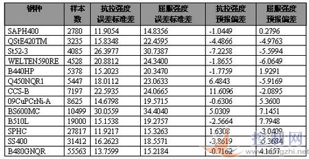

    表1为2050产线典型钢种的预报偏差和误差标准差的对比情况(单位MPa)。
     表1典型钢种的预报偏差和误差

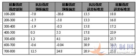

    表2为2050产线不同强度级别预报误差和偏差的分布(单位:MPa)。
    表2不同强度级别的预报偏差和误差

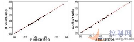

    (1)对小样本钢种的预报
    容易理解,小样本钢种的预报效果与新钢种设计的预报效果大体相当。笔者选取了24个只有一个样本的钢种,对应预报结果如图5、图6所示。
                   图5 抗拉强度预报值与实际值 图6 屈服强度预报值与实际值
    在这24个样本中,标准差分别为16.7MPa和19.1MPa。由此可见,模型对小样本钢种的预报误差与平均误差大体相同。

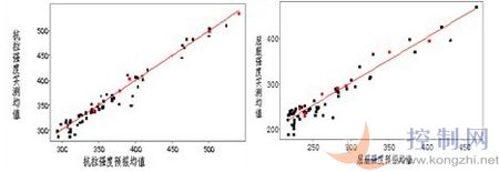

    3.5 产线适用性
    宝钢有3条热轧产线,在建立性能预报模型时,使用了2050热轧产线的数据。但稍加修订,模型就能用于其它产线:
                        图7 1880抗拉强度预报值与实际值 图8 1880屈服强度预报值与实际值
                    图9 1580抗拉强度预报值与实际值 图10 1580屈服强度预报值与实际值

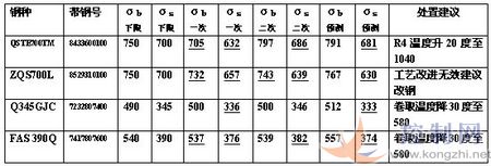

    4.2 带钢实例研究
    抗拉或屈服强度低于目标下限是力学性能不合格的主要原因之一。以下笔者选取了4条具有代表性的带钢,说明如何应用性能预报模型解决实际问题。
    表5 预报不合格样本的处理方式
