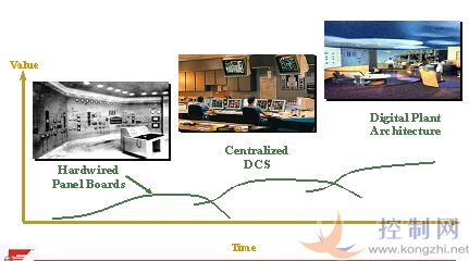

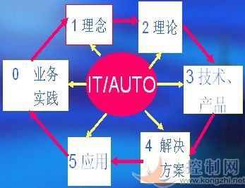

    进入21世纪初,人们更关注石油化工行业,关注自动化与信息化技术领域,关注信息化与工业化的融合,关注企业管控一体化。其实,大多数科学技术是按照图1的模式在发展。企业自动化和信息化也是如此。
                     图1 企业自动化和信息化的发展模式

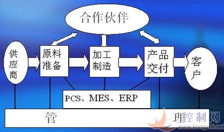

    一体化、集成、协同、融合等名词含义相近。西方讲集成,日本和中国讲一体化。管控一体化是企业生产经营管理与生产过程控制集成运作的简称。国外最早称为计算机集成制造,即CIM(Computer Integrated Manufacturing)。CIM是一种企业生产组织、管理与运行的新哲理,它借助于计算机硬、软件系统,综合运用现代管理技术、制造技术、信息技术、自动化技术、系统工程技术,将企业生产全部过程中有关组织(人)、技术、经营管理三要素集成起来,并将其信息流与物流有机地集成及优化运行,以实现产品高质、上市快、面本低、服务好(简称T.Q.C.S),从而使企业赢得市场竞争。CIMS(Computer Integrated Manufacturing System),计算机集成制造系统便是这种哲理的物理实现。后来,又产生了B2M(business-to-manufacturing integration,full plant-to-enterprise interoperability)等理念、标准及技术。如图2所示。
                               图2 B2M信息交互层次

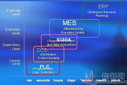

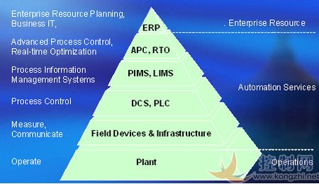

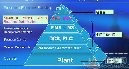

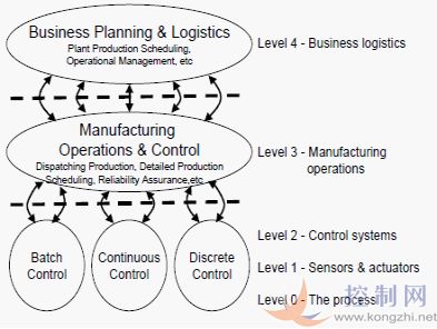

    基于美国仪器仪表学会ISA S95标准的流程工业集成层次如图4所示。
                 图4 基于美国仪器仪表学会ISA S95标准的流程工业集成层次

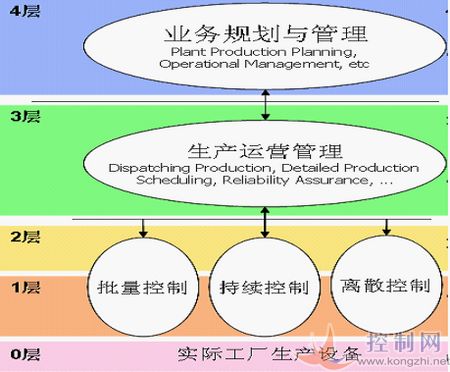

    自动化层次的扩展如图5所示。
                                   图5 自动化层次的扩展

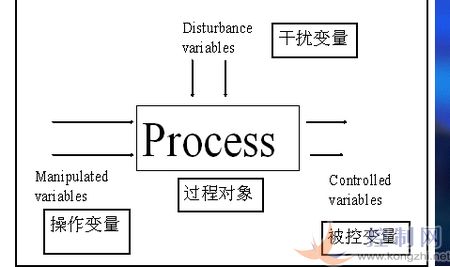

    过程问题的通用描述如图10所示。
                   图10 过程问题的通用描述

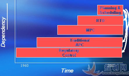

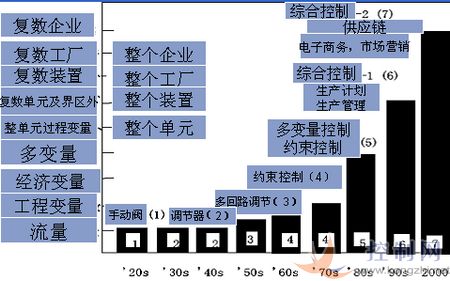

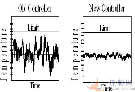

    改进后的先进控制系统的效果如图11所示。
                        图11a 改进后的先进控制系统的效果
                       图11b 改进后的先进控制系统的效果

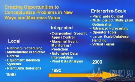

    工厂优化控制的集成层次及APC、OPT的地位如图12所示。
                    图12 工厂优化控制的集成层次及APC、OPT的地位

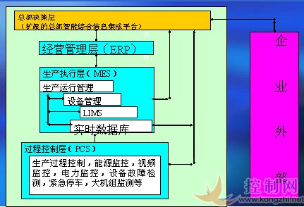

    企业生产经营体系模型如图14所示。
                       图14 企业生产经营体系模型

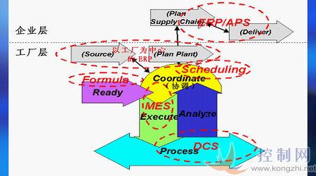

    3.2 MES——B2M一体化
    除制造执行的11个基本功能外,主要发展领域还有:
    ·传统先进控制(APC)——计算变量控制、解耦控制、自适应控制、统计控制等;
    ·多变量预估控制(MPC);
    ·实时优化控制(RTO);
    ·设备资产管理;
    ·实时数据库;
    ·流程模拟;
    ·质量管理,LIMS;
    ·计划排产与调度、罐区管理及油品调和;
    ·料平衡/能源信息系统(EIS);
    ·成本预算和分析;
    ·KPI统计分析 ;
    ·构造成集成、实时、智能的以MES为核心的生产调度指挥中心。
    同样,MES既然承担B2M集成的重要功能,自然要求其具备Open MES(内部模块之间的开放),OPEN IT架构(外部系统之间的开放)的性能。
    尽管MES在中国实施多年,但是仍然处于探索阶段。中国式的MES应该简略归纳为:计划制定执行与调度(主要面向计划统计与调度部门);生产运行与操作(主要面向生产与技术部门);生产监督与保障(主要面向设备、质量、安全、环保部门)。

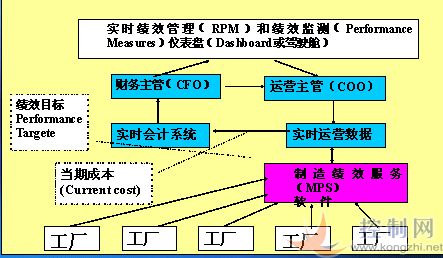

    实时绩效管理是指对制造企业主要业务和制造过程进行管理,以达到最佳绩效的经营目的。为了实现RPM,决策支持过程业务优化,业务绩效管理对于提高绩效不可或缺。特别是整个供应链的可视化、迅速进行正确决策,占据了计划体系中的很大比例。CMM实现的关键是实时绩效管理(RPM)。实现实时绩效管理的主要技术是业务过程的实时管理、会计的实时化,以及收益的实时模拟等,构成了广义的SCM。
    3.8.4 从绩效、关键绩效(KPI)到全面绩效(TPI)管理
    一是集约化管理则要求将管理空间和跨度扩展,随之而来的则是关键绩效指标的维度扩展、层次扩展、业务领域扩展、时间段的范围扩展。这就形成了多维的企业级的制造全过程、全方位的绩效管理;
    二是精细化管理则要求将管理粒度缩小、细化、深化。也就是说,集约化要求向宏观延伸,精细化要求向微观延伸。
                图18 实时制造绩效管理(RT-MPM)实现技术架构
