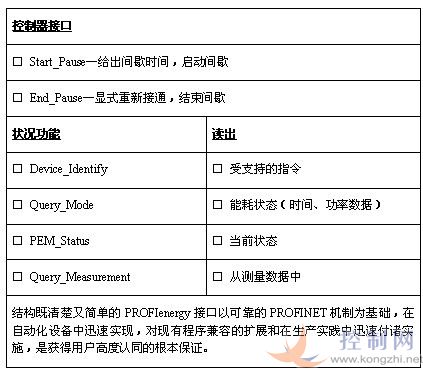

    为了实现上述应用案例和满足由此而产生的要求,PROFIenergy提供了一组简单的指令供用户使用。指令组分为控制器接口指令和查询功能指令,如表1所示。
    表1 PROFIenergy指令组
    结构既清楚又简单的PROFIenergy接口以可靠的PROFINET机制为基础,在自动化设备中迅速实现,对现有程序兼容的扩展和在生产实践中迅速付诸实施,是获得用户高度认同的根本保证。
    控制器接口仅包含两个指令:“Start_Pause”和“End_Pause”。在间歇开始时,用户仅从上位控制器将指令“Start_Pause”发往要关闭的设备,并将指令参数——间歇时间的长度一并交付。当要重新启动生产设备时,他将指令“End_Pause”发送给即将被接通的设备。这两个指令恰好反映了用户的想法。生产设备的操作者最清楚他在何时需要何种设备。他也最了解生产设备的负荷运转状况以及计划内安排的停机时间,例如两班制、三班制,及其时间段。他可以非常恰当地协调各个设备的关闭与重启。此外,他不必过虑是否需要将指令发往一个简单的IO-站点,一个驱动器或者一个复杂的机床。也就是说,他不需要掌握下端技术与工艺。

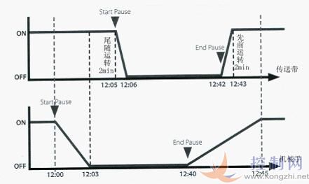

    PROFIenergy的两个指令“Start_Pause”和“End_Pause”如何在生产实践中付诸实施,可用下面的例子来说明。
    简易的生产设备主要由一个上位控制器组成,它控制着一个下位传送带和一个机械手。在传送器和机器手之间存在着一种技术依赖关系,这是由工艺过程所决定的;传送带必须在机械手之后的2min关闭,又必须在机械手之前2min启动。
    PROFIenergy为传送带和机械手提供时间信息。传送带的关闭时间为1min,接通时间同样为1min。其次,设备在重新启动之前必须至少关闭2min。因此,最短间歇时间为4min。
    用户通过将技术知识同针对各个设备的时间特性相结合,就可以确定停—启的顺序,并将其编制成程序。
    由图3可见,间歇从12:00开始,此时,用户从上位控制器将指令“Start_Pause,45min”发送至机械手。机械手在3min之后停下来。此时的传送带还必须运行2min。也就是说,在12:05用户将相应的指令发送给传送带。后者在12:06进入停止状态。
                图3 PROFIenergy在实践中的例子:协调一台传送设备的启与停
    在重启时,用户可以倒过来算。机械手最长的启动时间为5min。如果整个生产设备应当在12:45重启,那么指令“End_Pause”最迟必须在12:45到达机械手。因为传送带在生产开始之前2min,即12:43必须重新运行,而用户也知道传送带有1min的启动时间,他必须最迟在12:42将启动指令送达传送带。这个简单的例子表明,在了解了生产设备中的技术相互依赖关系并掌握了设备特定的知识之后,即使最复杂的依赖关系也能够使用PROFIenergy来进行协调和编程。因此,用户可以将其设备按照作业特点减速运转和停车,并在间歇结束后安全而可靠地重新启动。

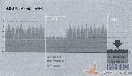

     图4以一台焊接机器人的运行曲线图为例,说明使用与不使用PROFIenergy的间歇中的能耗对比。
                            图4 用与不用PROFIenergy的能耗对比

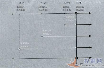

    图5所示为PROFIenergy指令按时顺序发送,以使所有设备在17:45全部进入准备运行状态。
                       图5 PROFIenergy的指令按时控制设备的间歇与运转

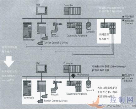

    图6所示为基于PROFINET,采用PROFIenergy的新型节能增效控制系统,可使间歇中的能耗降低80%。在该系统中关闭各耗电器不再需要外界硬件继电器触点的布缆接线。
                        图6 采用PROFIenergy的新型节能增效控制系统

    PROFIenergy的状态功能涉及一些重要的指令(图1)。指令“Device-Identify”使用户可以读出支持某个设备的所有指令。例如,一台测量设备不会被强制地支持指令“Start-Pause”和“End-Pause”,而仅支持指令“Query-Measurement”。用户借助指令“Query-Mode”可读出时间信息和能耗信息。在复杂的生产设备中,例如机床和机器人,可以想象得出,这类设备根据间歇时间的长短,而处于不同的节能状态。其中任何一种状态都可以用关闭时间、接通时间以及最短逗留时间加以描述。对于用户而言,关闭与启动设备所需的能耗同样是关系重大的。有时候让设备在间歇时间继续运行,也不无道理,因为关闭和启动往往需要更多的能量。
    指令“PEM-Status”(生产能源管理)包含了与“Query-Mode”一样的信息,但只是针对机器的眼前状态。它也精确地包含了某个状态的当前实际值。
    至于最后一条指令“Query-Measurement”,它可以使用户首先读出受支持的测量值目录。然后 ,他可以从中获取单一或多个测量值。这就有可能使用户在其程序中定义所谓“View”,其目的在于将变量访问次数降低至最小,以使针对各个设备组的观测方法一致。
