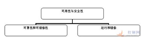

    2.11可用性与安全性的关系
    安全性和可用性相互关联,对安全性要求和可用性要求之间的冲突如果管理不善,会妨碍获得可信的系统。其相互关系如图3所示。
                图3 控制系统可用性、安全性与可靠性和可维修性的关系
    由图3可知,只有满足了可靠性和可维修性的所有要求,并控制正在进行的、长期的维修、运营活动及环境,才能达到运行期间的安全性和可用性的目标。
