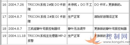

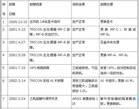

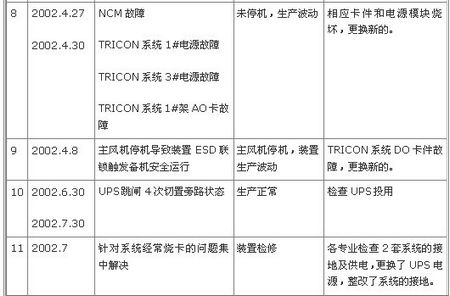

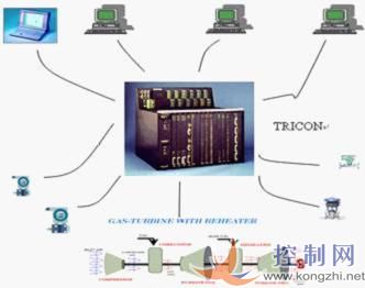

    大庆炼化公司180万吨/年ARGG装置三机组(轴流风机、烟机、主电机)控制系统是TRICONEX公司的TS3000控制系统,如图1,自1998年投运以来运行平稳,但自2002年控制系统频繁出现烧卡的现象(参见附表),已更换各类卡件18块,严重地威胁装置的安全生产。对此,炼化公司领导非常重视,曾多次组织召开专业技术分析会,组织仪表及电气等技术人员对整个系统详细检查,同时联系了北京设计院、陕鼓、美国TRICONEX公司、ELLIOTT公司,及施工单位中油一公司,于2000年6月召开三天专业分析会,分析故障原因。各单位一致认为对接地系统及电源系统要进行检查、测试和整改。并于2002年装置停工检修期间进行了彻底整改,耗资约30余万元。为保证生产,公司成立技术攻关组,利用富士智能调节器及西门子S7-200PLC创建一套应急系统,保证在彻底整改前事故情况下紧急启动备机系统。
                          图1 TRICON系统示意图

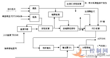

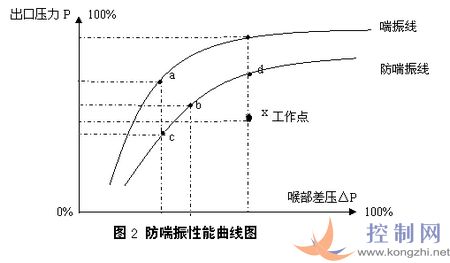

    根据测量压缩机的喉部差压、出口压力、入口温度这三量,TRICONEX有一套完整的喘振技术,该算法中气体分子量变化不会影响机组的防喘振控制。当风机正常运行时,它的工作点应该在图2防喘振线的下方,此时偏差e=PV-SP<0,调节器的作用方式为反作用。当工作点越过防喘振线
    并在其上方时,即偏差e>=0时,则要求防喘振阀快速打开。由于防喘振阀的打开,使工作点开始回到防喘振线以下时,阀的动作又应减慢,即要求防喘振阀在开关时,是以变速动作的。在偏差e>=0时,放空阀打开的快速取决于PID参数比例增益K的自适应能力(自动增大或减小),如果K值不变,放空阀则以正常的速度打开(一般要求在3秒钟之内);
而当喘振发生的趋势得以控制时,即偏差e=<0时,放空阀则以0.1%渐进式缓慢关闭。
    防喘振控制算法,是通过温度补偿后的喉部差压值(防喘振曲线的横坐标X轴)经过折线运算得出的出口压力作为PID控制的设定值SP(防喘振曲线的纵坐标Y轴),来控制测量值出口压力PV。防喘振控制的偏差e=PV-SP即为出口压力的控制偏差。防喘振PID作用为反作用,正常状况下偏差e<0,当e>=0时发生喘振。防喘振控制框图如图3所示。
    当偏差e大于2%时系统发出喘振报警,当偏差e大于7%并且逆流报警存在,则防喘振线下移1%。为了保证风机的功效,最多下移5次,还设置了手动复位功能。当防喘振线下移时,此时的设定值SP为折线算出的SP'减去移动次数N乘以下移量1%。即:
    SP= SP'-N×1%。

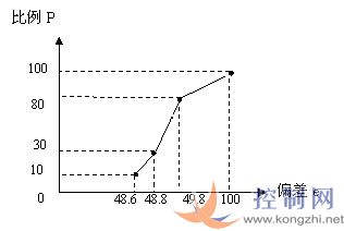

    PID参数比例增益K自整定功能是通过折线运算实现的,共11点坐标形成3段斜坡折线得出K'。在没有发生喘振情况下,当偏差e大于0.1%时(即喘振条件具备)发生喘振,K值自动置为初始值90,然后K通过和折线运算后的K'计算逐渐减小。计算公式:
    K=(90×25.0)÷(K'+25.0)
    当偏差e 小于0.1%时,K值值保持不变。在比例增益K值自动变化过程,积分T1值始终为4,微分T2值始终为0。如图4所示。

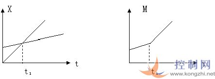

 如高选模块:功能是输出等于输入中最大的一个输入。
    其数学方程式是:
    M=X1 (当X1≥X2时)
    M=X2 (当X1≤X2时)
    图形描述:
    风机的两个出口压力采用高选控制,即选择HILOAVG(HI)算法;同样两个喉部差压采用低选控制,即选择HILOAVG(LO)算法。

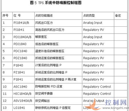

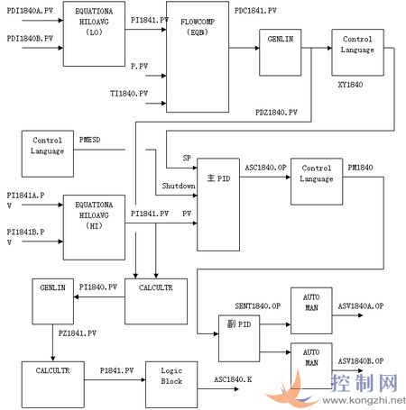

    笔者针对图3的防喘振控制框图,在ARGG中央控制室TPS系统中,逐个功能反复实验最终确立新的算法方框图,如图5所示。
    结合图5的框图功能创建了一些功能点,如表1所示。

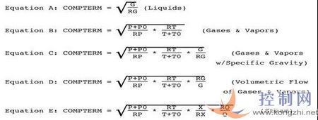

    一、温压补偿算法
    在TPS系统中Regulatory PV温压补偿算法有固定的计算公式。有如下几种:
    在这里,笔者选择了公式EQB算法。下面是公式中的变量说明。
    P = Measured actual gage pressure.
    T = Measured actual temperature.
    RP = Design pressure, converted to an absolute value (Default value = 1.0).
    RT = Design temperature, converted to an absolute value (Default value =1.0).
    P0 = Factor to convert gauge pressure to an absolute value. Typically 14.696
    psia or 101.325 kPa. Enter the absolute value of the number.Default value = 0. If the measured pressure is already an    absolute value, enter 0.
    T0 = Factor to convert Celsius and Fahrenheit temperatures to an absolute
    value. Typically 459.69°F or 273.15°C (use the absolute value of the number when entering a value in T0).
    备机防喘振控制参考温度为T0 = 25°C。
                                   表1喘振功能点清单

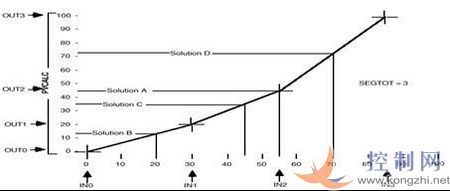

    二、防喘振线的确定
    原方案采用折线运算得出,这种控制算法在DCS理论上称之为预测控制,它采用工业过程中较易得到的对象阶跃响应曲线,把它们在采样时刻的一系列参数作为控制对象的设定值,从而使在未来一段时间内使测量值与经过“柔化”后的设定值之间的偏差最小。不同时刻采样的设定值连成的曲线是经过在线“柔化”后的一条所期望的平缓曲线,通常称为参考轨迹。
原控制方案中的防喘振线既是由11点坐标构成的一条参考轨迹。在TPS 系统中的Regulatory PV运算类模块中就有专门的折线函数运算General Linearization(GENLIN)。其功能图如图6所示。
                            图6 TPS系统中GENLIN 功能图
    其中:
    IN0 = 0.0 IN1 = 30.0 Beginning of 1st segment
    IN2 = 55.0 IN3 = 85.0 End of 1st segment
    OUT0 = 0.0 OUT1 = 20.0 End of 2nd segment
    OUT2 = 45.0 OUT3 = 100.0 End of 3rd segment

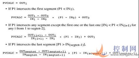

    Solution A (P1 = IN2):
    PVCALC = OUT2 = 45.0
    Solution B (P1 > IN1):
    Solution C (P1 intersects any but 1st and last segment):
    Solution D (P1 intersects the last segment):
    其中变量:
    PVCALC = The output of this algorithm. It is selected as the PV for this
    data point when the PV source is AUTOmatic.
    P1 = The input value.
    IN(i) = Input value at the beginning of the intersecting segment.
    IN (i+1) = Input value at the end of the intersecting segment.
    OUT (i) = Output value at the beginning of the intersecting segment.
    OUT (i+1) = Output value at the end of the intersecting segment.
    segtot = A subscript indicating the user-entered value in SEGTOT.

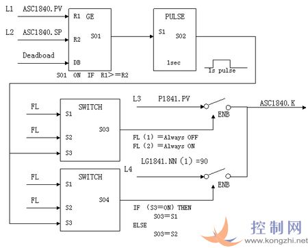

    3、比例增益K自整定运算
    自整定控制是调节器的参数需要根据被控对象的特性调整。原控制方案中采用折线运算,得出一条反应曲线的方法,再作以计算,得出比例增益K,送给PID调节器。根据这个要求,在TPS系统中可仍选用GENLIN折线运算块即可实现。其中公式Regulatory PV中的Calculator模块即可。具体坐标值见表2。
                                      表2 参考轨迹坐标
    当偏差e大于0时(即喘振条件具备)发生喘振,K值自动置为初始值90,然后K通过和折线运算后的K'计算得出。
计算公式: K=(90×25.0)÷(K'+25.0)
    笔者研究发现可采用两种方式:一是采用CL语言可实现;二是运用Logic块实现。但经分析后决定采用Logic块方案,因为逻辑块在系统中运行比CL语言占用空间和PU都少,安全可靠,负载小。逻辑功能框图如图7所示。

                                   图 7 逻辑功能框图

    在经过反复实验后,最终不得不采用了下述方法,即在CL语言中每隔1秒钟对主PID(ASC1840)的输出作一次采样。根据二次采样的差值来判断主PID的输出是增大还是减小,来控制副PID(SENT1840)的输出,进而得到完美解决。在整个控制过程中,副PID只是起到信号传递作用。完整的程序如下:

    附表:系统故障一览表
