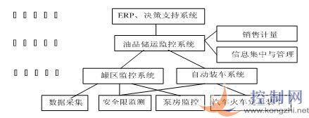

    油品车间担负着化工厂各种液体原料油和成品油的接卸﹑储存和输转工作。全车间共有2个储罐区,大小储罐62个,5个火车装卸栈台和1个汽车装卸栈台。油品储运监控系统设计时按系统功能分为三个层次:以ERP、决策支持系统为主的经营管理层;以油品运销管理系统、计划调度与优化系统、生产运行监控系统、实时动态信息平台为主的生产管理层,在整体信息系统中起到承上启下的作用;以SCADA控制系统为主的运行控制层。如(图1)
                        图1 油品储运监控系统功能设计框图

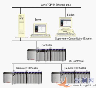

 PlantScape集散控制系统是Honeywell公司最新推出的基于批处理过程SCADA应用的真正的混合型控制系统。其控制层基于ControlNet网,管理网采用标准工业以太网,支持Remote I/O。同时该系统可以与几乎所有的世界知名PLC厂商产品紧密集成。另外通过实时数据库的产品化接口RDI能和Honeywell的TotolPlant History(全厂一体化历史数据库)相联接,为形成全厂一体化网络。控制结构由三层网路组成。如(图2)
                           图2  PlantScape系统结构图
    LAN (Ether Net网)上连接的Server和Station以Windows 2000为操作系统,采用TCP/IP协议和实时系统软件,通过以太网,将过程服务器和操作站联成一个操作监督网络.
    Supervisory Control Net网 为令牌总线方式的实时控制网,其上挂接混合型控制器和服务器,实时控制网的传送方式可以保证实时数据何时传送,并不会因网上节点的增减而改变.介质为RG6同轴电缆,BNC连接器,长度为1千米,加扩展器及光缆可扩展6千米.
    I/O Control Net网:介质为RG6同轴电缆,BNC连接器,长度为1千米,加扩展器及光缆可扩展6千米.

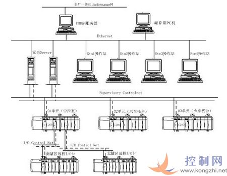

    油品计算机监控系统在中控室设置两台服务器(Server),四个操作站(Workstation),一台PHD的副服务器,一台罐算量PC机,三套C200控制器,还有两个远程I/O柜,一个HUB。Supervisory Control Net网和I/O Control Net网为冗余网络。如图3
                                 图3 油品计算机监控系统网络配置图
    服务器(Server)
    服务器为两台,相互冗余。采用Win2000 server 操作系统,每台服务器由DELL PC机和PCIC卡组成,通过PCIC控制网接口卡连接到Supervisory ControlNet与控制器的CNI通讯卡连接,通过PC网卡连接到TCP/IP 网络。主要用来系统组态和过程监控﹑数据文件管理,通过RTDB实时数据库,向下完成数据采集,向操作站传送数据。
    操作站(Workstation)
    操作站为4台DELL PC机,采用Win2000 Professional操作系统,通过PC网卡连接到以太网与服务器按TCP/IP协议进行数据通讯。是系统人机联系的接口.,通过各功能画面来了解系统各部分的各类信息,是操作员监控过程的窗口。.四台操作站可通过定义区域而实现对指定区域的操作。STN1和STN2设置在中控室主要负责南北罐区和全车间的储运调度及安全管理,STN3设置在汽车栈台负责的油品定量装车控制和油气回收系统控制,STN4设置在火车栈台负责火车栈台的油品定量装车控制。STN3和STN4通过光缆连接到以太网。
    罐算量PC机
    主要用来完成储罐中储液库存量和输转量的大量计算及形成报表。通过系统自动采集地储罐液位﹑温度﹑密度等参数,结合储罐容积表及不同介质计算方法,然后自动计算出罐内的储液重量﹑储罐的输转量等管理需要的信息。彻底取代了以前的人工算量。设置罐算量PC机的目的是为了减轻服务器的负担,提高系统性能。 也可作为操作站使用。
    PHD副服务器
    通过RDI从PlantScape服务器获得所需信息,并提供给全厂一体化Uniformance网上的PHD主服务器,实现实时数据的采集和信息资源共享.
    混合型控制器(C200)
    混合型控制器具有过程控制要求的连续调节﹑批处理﹑逻辑顺控联锁等综合控制功能, 完成各种要求的I/O处理﹑数据采集﹑连续控制﹑逻辑﹑顺控和高级控制。本系统采用三套C200控制器,01单元控制器用来南、北罐区远程I/O卡的信号采集及逻辑处理等高级控制后送至服务器。02控制器负责汽车栈台12个鹤管的定量装车控制,油气回收系统自动控制。03控制器负责火车栈台16个鹤管的定量装车控制。
    远程I/O卡件
    两套远程I/O卡柜分别安装在南北罐区,完成从现场来的各种标准信号的采集。油品监控系统主要使用六类卡件
    TC-IAH161 16点模拟输入卡 TC-IDD161 16点数字输入卡
    TC-TXR061 6点热电阻输入卡 TC-ODD161 16点数字输出卡
    TC-IDD321 32点数字输入卡 TC-ODD321 32点数字输出卡

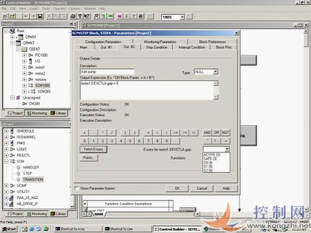

    主要包括Control Build、Quick Builder和Display Builder三部分。控制组态工具Control Builder是一个面对对象的开发软件包,用于限制、修改控制策略,还可实时监视所生成的控制策略的执行。通过project 项目窗口创建CM SCM 控制器及I/0(用户组态内容),monitoring 监视窗口可将下装的组态内容激活后监视CM的运行状态,library存放有各种功能块。图4
                                   图4 Control build组态画面

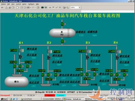

    Quick Builder主要用于定义、工作站、通道、打印机、点。Display Builder主要用于流程图的绘制,是面向对象的工具软件,可以使用Visual Basic脚本和Active组件完成高速的动态效果。用组、趋势组态工具,只需简单地输入点名和选择相应参数。如图5
                        图5 Display Builder流程图在操作站上的显示画面
