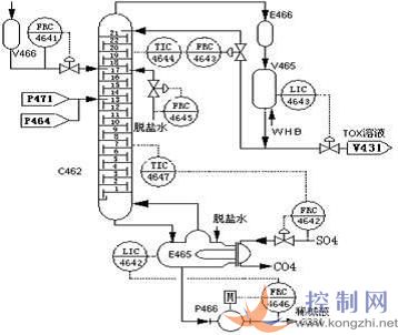

    2.1  C462精馏塔的工艺流程C462是浮阀塔精馏塔,用于系统中含有微量NaOH的三聚甲醛的精馏,将NaOH除去后,把三聚甲醛回收到系统中去。带控制点工艺流程图如图1所示,进料为变频调速控制流量,由泵P464、P471打入的含碱三聚;由再生碱液蒸发器间断蒸发后送到V466,通过FRC4641进行控制的汽体冷凝液。为防止糖类生成,向塔内加入脱盐水,通过FRC4645进行控制。工艺上主要通过塔顶和塔底两个温度控制系统来控制产品质量。塔底通过蒸汽调节FIC4642、TIC4647,防止三聚超标。塔顶由回流控制FRC4643与TIC4644调节顶部三聚浓度,并使采出中不含有钠离子
                                              图1. C462工艺流程图

    2.2.1 变量之间耦合严重C462塔顶产品质量采用直接物料平衡控制,第19块塔板的温度与回流量组成串级控制;C462塔底产品质量采用能量平衡控制,第7块塔板的温度与进入再沸器的蒸汽量组成串级控制。当顶层塔板温度升高时,塔顶回流量增加,同时也导致底层塔板温度下降,进入再沸器的蒸汽量增加,顶层塔板温度却继续升高。

    3.3   Profit Loop有效降低控制回路的关联基于数学模型的单变量预测控制器Profit Loop将模型预测值引入控制回路,但数学模型不是单一变量的,引入控制的模型预测值包括了关联回路的影响,利用预测值的超前调节,能有效克服各种干扰,降低控制回路的关联,提高控制的品质。 为满足C462的控制目标,综合考虑,确定对塔顶温度回路TIC4644用Profit Loop控制器来取代,而塔底温度回路TIC4647、 FRC4643和FRC4642依然用常规PID实现。
