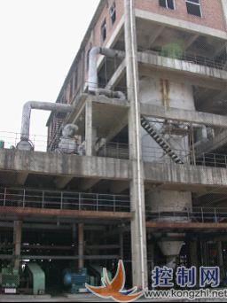

    我国自1963年首次引进的聚乙烯醇(PVA)生产工艺以来,迄今已发展为生产企业13家。我公司采用电石乙炔法生产PVA的主要工艺过程分为两大部分:一部分是醋酸乙烯(VAC)的合成与精制:由电石加水发生乙炔气,乙炔经过清净处理后和醋酸进行合成反应,生成醋酸乙烯(VAC),然后进行VAC精制;另一部分是聚乙烯醇(PVA)的制造:醋酸乙烯(VAC)通过聚合反应生成聚醋酸乙烯(PVAC)树脂,然后对PVAC进行醇解、粉碎干燥得到PVA成品。其他辅助工艺包括醋酸和甲醇的回收等。聚乙烯醇(PVA)生产主要工艺流程:

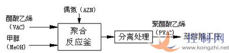

    VAC聚合成PVAC
                            图3:聚合工序

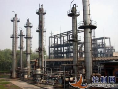

                                          图5:回收工序

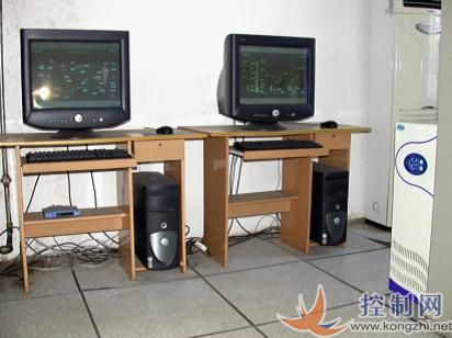

                                  图7:改造前控制室
                             图2:DCS改造后控制室

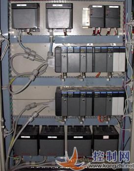

    系统配置
    该系统硬件包括2台服务器(冗余配置)、3台工作站,一对冗余配置C200控制器和输入输出卡件和冗余电源系统。其系统配置如图1示:
                                图7:冗余服务器
    表1:系统主要配置
    系统结构[2]

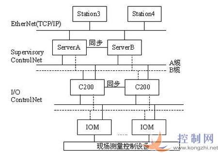

    PlantScape Process采用四层网络结构,从下之上分别为:I/O Network(输入输出网)、Supervisory Network(监控网 )、Plant Information Network(工厂信息网)和Bussiness Network(商务网),上两层采用TCP/IP协议,下两层采用ControlNet,我们采用了下面的三层网络,下两层网络采用冗余配置,其系统结构如图1示:
                      图8:PlantScape Process系统结构示意图
                           图9:控制器机柜
    C200控制器运行在50msCEE执行环境上,通过RM的光缆通信实现两个C200的数据库同步和透明切换冗余。服务器采用主从服务器结构,从服务器在主服务器故障时自动切换为主服务器工作,提供与控制器的/RTU的通信、数据采集等功能,主从服务器要保证数据库的完全同步。

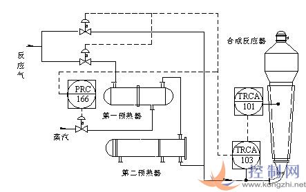

    合成中温串级控制系统组态
    我公司沸腾床法醋酸乙烯合成反应中,反应器的中温控制是个关键性的调节系统。它不仅影响到反应器的生产能力和醋酸乙烯(VAC)的质量,还直接影响到催化剂的活性、选择性和使用寿命。合成反应过高,副反应增加,VAC中的副产物增加,不但增加了VAC精馏的能耗和难度,而且直接影响PVA的聚合度等重要质量指标。所以,在工艺上对中温的波动范围要求很严,一般规定在 ±0.5℃的范围内变化。
    系统控制方案

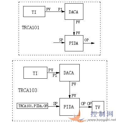

    据此调节对象的特点:大容量、大滞后,并在在该系统的控制通道中,包括了两个换热器和一个合成反应器,而这两个换热器具有明显的非线性,所以使整个过程特性随着负荷的变化而变化,具有较大的非线性,因此我们采用了如图 1 的串级控制,选取反应器中温为主参数,反应器入口温度为副参数。在副回路中包括了过程特性随负荷变化而变化的那一部分。实践证明,该系统的衰减率基本保持不变,组参数保持平稳,抗干忧性能好,自适应能力强,达到生产工艺要求。该系统中增加PRC166以达到节约加热蒸汽消耗的目的,其调节方案如图1所示。
                                      图10 合成中温串级控制系统
    串级系统控制组态
    利用Control Builder内置的FB(功能块)可以很方便完成该串级调节系统的控制组态,由于每个CM(Control Module控制模块)在参数设置时只能设置一个PID块作为该CM的操作面板,因此在组态时创建了两个CM——TRCA101和TRCA103,两个CM通过参数连接器(Parameter Connector)组成串级调节系统,两CM组态如图3示:
                            图11合成中温串级控制组态图
    在使用Control Builder进行控制组态时必须注意以下几点:
    由于系统显示文件的名称原因,对于数据采集块和PID控制块的名称必须分别为DACA和PIDA,否则会出现调用错误。
为了在TRCA103的操作面板上显示的SP(设定值)范围为该点的测量值范围,需要对TRCA101中PIDA块进行设置,在PIDA参数设置窗口Output标签下,将CVEU Range Hi和CVEU Rang Low分别设为180和0。
    为了避免TRCA103在串级-自动-手动操作方式切换时出现扰动,在TRCA103对SP设置为PV跟踪。
    C200控制器分为40个控制相位,在点分配到C200控制相位时注意相位的平均分配,以平衡控制器的负荷,保证系统运行的稳定和高效。

    由于操作控制室设置原仪表操作室,楼下就是电气配电室,其产生的电磁干扰对系统的正常运行有一点的影响,虽然对该操作室进行了电磁屏蔽,但开车时仍然发现由于电磁干扰造成工作站的CRT显示器画面抖动问题,特别是在大型设备如鼓风机的启动和停止瞬间,显示器画面无法进行监控,这严重影响了操作人员的正常系统监控工作和视力健康。后我们将CRT显示器更换为液晶显示器解决了该问题。
