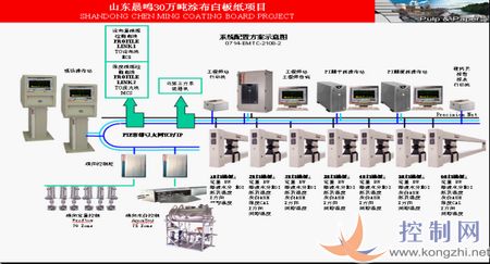

    霍尼韦尔针对用户的要求提供了一套达芬奇质量控制系统(Da Vinci QCS),它配备了业内最为广泛的各种在线传感器和高速扫描头,最终提供了可靠、稳定、精确、高精度的横向和纵向的测量和控制功能。系统按客户要求配置了7个扫描架,每个扫描架都配置了定量、微波水分、灰分、纸页温度、空气间隙温度和间隙距离传感器,厚度传感器安装在原纸扫描架和卷取扫描架上,系统配置包括了所有需要的其他设备(如操作站终端、打印机、控制主机)和系统所需的应用软件。包括与第三方系统的通讯所需的接口、硬件、软件和相关工作。系统结构如图一所示:
                                图一:系统结构布置图
    系统硬件介绍:
    扫描架采用达芬奇4000系列 O 型双工字钢承重梁型扫描架,配备有扫描头表面加热均温系统、防静电装置、防结露单元、自动温控系统、纸边到纸边的检测系统等附属装置。扫描头可挂12传感器,方便传感器扩展。扫描速度是可调节的,最大扫描速度为600 mm/s,扫描位置测量精度为+/- 2mm,以达到最佳的横向和纵向控制。
    传感器全部采用智能新型传感器,保证了测量重复性和精度。
    网络采用容错以太网FTE作为达芬奇系统的控制网络,提供了冗余配置的高品质的交换机,扫描架和横向系统分别挂于控制网络,容错以太网FTE 是Honeywell的专利技术,该技术可以保障以太网满足控制网络实时性和可靠性的要求且提供了可靠的100Mbps 高速传输速率。

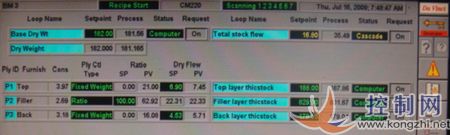

    1.达芬奇浆网速比多层控制
    浆网速比控制是用来稳定流浆箱的匀度和抗张比率。浆网速比控制为流浆箱的压力控制器计算出压力设定值。当纸机车速或浆网速比设定值改变时,自动调节流浆箱压力控制器的设定值。达芬奇系统提供了三层网前箱的浆网速比控制,改善了纸张的质量和多层流浆箱的稳定性,减少了扰动和断纸次数,减少了更换生产品种期间和生产速度变化期间的不合格纸张,简化了维护和故障处理,从而使多层流浆箱获得了良好的性能。如图二:
                                 图二:浆网速比多层控制

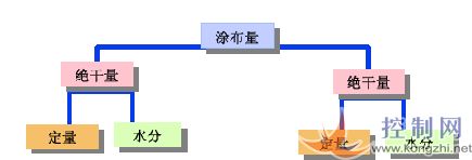

    3.涂布量测量方法
    现在最常用的测量方法有三种,分别为直接涂布量传感器测量法、绝干差法、灰分差法。
    直接涂布量传感器测量
    这种方法是采用红外线传感器直接测定,工作原理是根据涂料成分有选择地吸收某些红外线波长,当把传感器放在涂布机前和涂布机后的扫描架上时,传感器就可以测出涂料中的成分比,就可以确定涂布量。当前已经应用了具有对粘土、胶乳、水分、纤维等各自特有的检测红外线波长带段的传感器,用于测定纸的涂布量。不同的被测定物具有自己特有的吸收波长带,而检测出的是具有选择性的那个狭窄的波长带。红外线传感器测定的精度主要受传感器的性能和过程参数的影响。
    优点:
    测量精度跟克重无关;相比其他方法在克重比较大的情况下精度会好些;能精确提供横向涂布量控制用曲线,对有横向涂布量控制的最好。
    缺点:
    需要有两种不同比率的填料(例:碳酸钙、粘土、乳胶等),要想测量准确比率必须清楚;需要大量的标定工作,不同的配方不同的纸种都需要标定;需要多个传感器,分顶面涂与底面涂;涂布量传感器价格昂贵。
    绝干差法
                                        图三:绝干差法
    这种方法是利用涂布后与涂布前绝干量的不同来计算出涂布量。
    优点:
    简单易用,不需要敏感的灰分的成分与含量;在低定量的原纸上每面涂布量大于10克时精度高。
    缺点:
    需要4个传感器同时校正,误差大;不适合定量克重很高的纸,克重越高误差越大;不能提供精确的涂布量测量曲线。

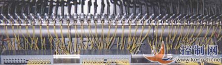

    4.瓦哈托流浆箱上的稀释水阀与霍尼韦尔控制执行器的结合
    瓦哈托公司提供了流浆箱上的阀门,霍尼韦尔公司提供了执行机构与其相连,然后通过霍尼韦尔的横向控制系统进行控制调节,包括横向多变量预估控制(Performance CDMultivariable Control),这种独特的应用能够协调多个执行器以优化多种纸板属性,由此提高纸张质量,最大化生产效率并节约能源和资源。如图五:
                                    图五:阀门与执行器的结合

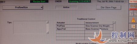

    5.横向定量、横向水分控制要求能在1#、2#扫描架之间切换
    根据客户的要求,横向定量、水分的控制要能够在1#、2#扫描架之间切换,当一个扫描架出现问题后,另外一个扫描架可以接替控制,不影响产品质量及其生产。达芬奇系统采用其强大的软件功能,利用RAE4.0的应用软件实现,在操作画面上只需用鼠标点一下即可完成扫描架的切换,且不影响产品质量。如图六:
                                     图六:横向控制切换
