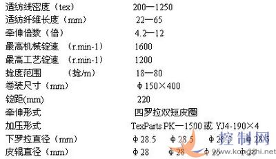

    其技术特性如下:

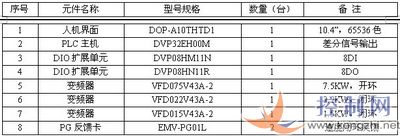

    技术方案配置详见表1所示:
                                                       表1 技术方案配置表
    上述表格仅列举出控制系统主要元器件,此外还包括低压电器(低压断路器、电磁接触器、电磁继电器、储能直流电容器、按钮、指示灯等)、检测传感器(接近开关、行程开关等),此处均不予赘述。

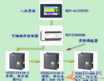

    控制系统上位机采用台达10.4寸65536色真彩触摸屏,人机界面通过COM1通讯口以RS232C方式和下位控制器PLC进行实时通讯,实现粗纱机设备运行参数信息显示,运转参数指令输入,设备报警信息显示等功能;下位控制器PLC执行用户逻辑梯形图程序,根据设备工艺技术条件,采集输入点数字量信号,程序处理执行后,刷新输出点状态,执行相应输出动作,通过PLC自身集成的COM2通讯口以RS485方式向第一台7.5KW的变频器发送频率命令,PLC高速脉冲输入接口同时接收7.5KW变频器拖动主电机轴端的编码器脉冲信号,采集高速脉冲信号PLC程序进行运算处理;7.5KW主电机轴端编码器脉冲输出信号同时驱动第二台2.2KW卷绕变频器,2.2KW卷绕变频器集成速度闭环PG卡,自身构成闭环速度控制系统,PG反馈卡接收7.5KW主电机编码器的脉冲输入作为频率指令来源,PG卡分频输出自身编码器高速脉冲信号给第三台1.5KW升降变频器;1.5KW升降变频器集成速度闭环PG卡,自身构成速度闭环控制系统,PG反馈卡接收2.2KW卷绕电机编码器的脉冲输入最为频率指令来源。
    值得一提的是,编码器信号输出类型选择为差分信号线驱动型(Line Driver),台达DVP32EH00M型号PLC可以直接接收线驱动差分形式的高速脉冲信号,PG速度闭环反馈卡也选择接收差分形式脉冲信号,采用线驱动差分形式的高速脉冲信号有效地克服了工业现场各类杂讯干扰导致高速脉冲信号丢失或者失真的现象。控制系统原理框图如图1所示:
                                                      图1 控制系统原理框图

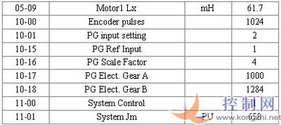

    4 变频器调试后参数:

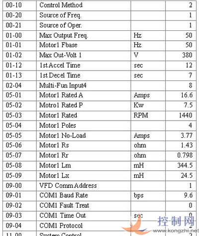

    (1)主电机7.5KW变频器参数调整如表2所示:
                                                   表2 主电机7.5KW变频器参数调整

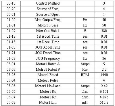

    (2)卷绕电机2.2KW变频器参数调整如表3所示:
                                                表3 卷绕电机2.2KW变频器参数调整

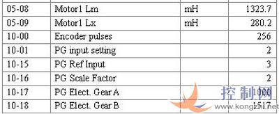

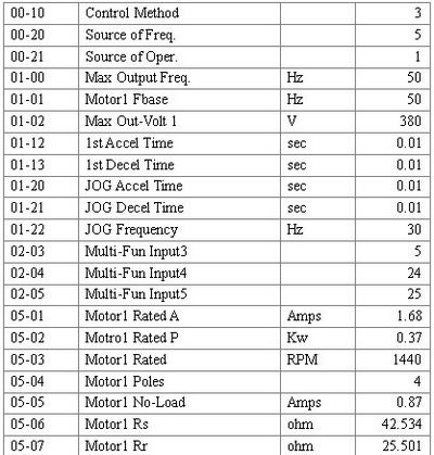

    (3)升降电机1.5KW变频器调整参数如表4所示:
                                          表4 升降电机1.5KW变频器调整参数
