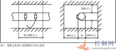

    由于自来水行业为连续生产,进行不间断计量是极为重要的,所以一般安装于管道上的流量计不能经常拆卸送检,一般做法是采用精确度较高的便携式超声流量计,按周期送国家认证单位进行校准,作为企业的标准器具,再用比对的方式定期检测在线流量计。这需要设计人员在设计时应根据使用单位要求,考虑将来生产管理的需要,预留出比对测量的空间,以方便用户,即将流量计井做得稍大一些,除安装固定式流量计外,还应如图1所示预留出便携式流量计测量的空间。

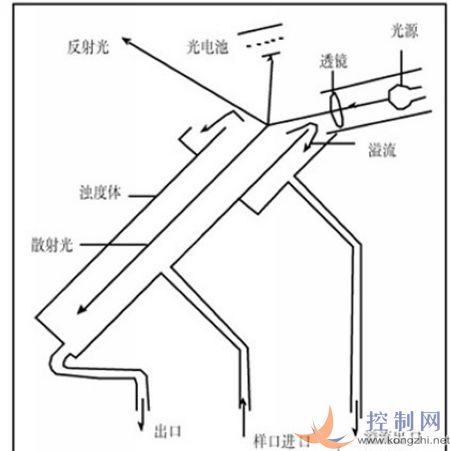

    虽然1720D的测量范围为0~ 100NTU,但最好不用其测量滤前水,因为虽然光学上能测到100NTU,但在生产使用上会带来许多不便。测量源水及滤前水多使用SS6系列表面散射式浊度仪,它是将光束射在液体表面,测定来自液面的散射光,避免了光学系统与水样直接接触,消除了清洗流通池时带来的信号丢失,如图2所示。
                                  图2 SS6系列表面散射式浊度仪测量原理图
    SS6系列的测量范围为0~9999NTU,一般地表水厂的源水均在此范围内。它在0~2000NTU范围内的准确度为±5%,2000~9999NTU范围内准确度为±10%。

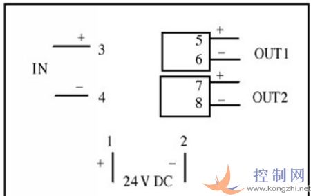

    在某些情况下,同时需要本地显示与远程传送,此时不宜采取信号串联方式,而应采用信号分配器,即1路输入,两路输出,一路输出送显示仪表,另一路输出可输入PLC,如常用的WS15242,如图3所示。
                                        图3 信号分配器接线示意图
