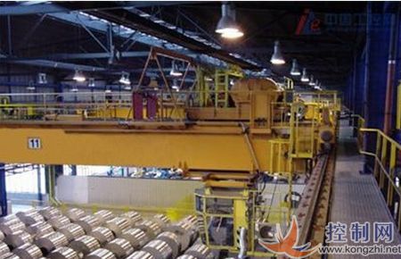

    众所周知,为了确保天车的安全可靠运行,天车上必须采取防撞措施。特别对于炼钢的出坯跨吊车来说,吊车主要用于钢坯的侧运,吊车的吨位大,运行速度快,安全可靠性尤为重要。传统的防撞方式为机械极限,即采用行程开关等元件执行简单的限位功能。这种方式可以起到基本的防撞作用,但由于机械极限容易损坏需要经常维修更换,而且机械极限的动作距离短,起到的安全作用有限,很难满足现场的需求。后来随着光电技术的发展,现在的天车上大多采用激光反射板式天车防撞设备,由于此类装置以激光为检测介质,一是,大幅度减小现场蒸汽粉尘等的影响,二是该装置多为智能型装置,可以设定和发送报警、减速、停车等功能指令,有效地保证天车的安全运行。但其仍然存在的很大的安全隐患,即该装置的反射板在温度超过60℃时容易变形,引起测量误差,造成误动作;同时反射板在安装时需要与发射装置对位,对安装调试也增加了一定难度。所以,武钢的设备维护人员一直苦于想寻找一种安全可靠、维护方便的天车防撞产品。OSM150正是这样一种直反式激光防撞装置,当然它的出现引起武钢设备维护人员高度重视也就成为必然,之后立即在现场安装试用。试用后发现该产品相对于以前的产品有很大的优势,立即采购了第一批8套。
    杰出优势 对抗恶劣环境
    目前,OSM150应用于炼钢总厂二分厂1、2出坯跨吊车上。此处对电子电器产品的最大影响在于周围环境温度高,夏天温度超过60℃,经常有水蒸汽弥漫。而OSM150系直反式激光测距装置,采用二级安全激光光源,最大检测距离30米。相对于传统长距离激光测距产品的主要特点是没有反射板,能够避免在高温时因反射板变形产生的误动作。此外,它是智能型设备,输出有报警、减速、停车等多种功能指令,安装调试很方便,只需做简单的编程处理即可。
    OSM150系列分为四款产品,在其基本参数相同的情况下,输出形式略有区别,以满足不同客户需求。对于钢厂行车防护应用,选择此系列中的开关量输出类型就可以完全胜任。所有OSM150系列产品的现场安装极为方便,因为他们均采用8针引脚连接设计,包括电源、输出及示教引脚,仅需接驳5根线缆,又由于没有反光板限制,用肉眼就可以进行水平调节完成基本安装,现场工程师只需进行简单培训即可自行进行安装调节。武钢项目中宜科公司的工程师只在现场指导安装了一套产品,其余七套产品均为该厂人员自行安装。
    OSM150产品提供Q1~Q3三路开关量输出以提供现场预警、报警、紧急停车信号,使用者可以对每一路开关量检测范围进行自行设置,更改操作简便,且输出信号可以接入PLC或直接通过继电器用于相关控制,线路简单检修方便。
    据悉,从最初试用产品到现在,OSM150已在武钢现场运行超过半年,有效保证了出坯跨吊车24小时不间断安全运行。此期间该装置始终处于免维护状态,大大节省了设备维护人员的工作时间。
