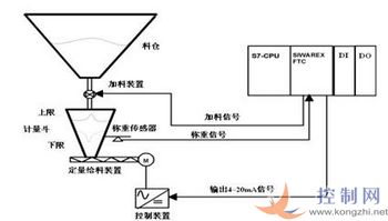

    FTC失重秤标准配置包括FTC称重模块和PLC、称重传感器、料斗、加料阀、下料机构、电机驱动部分等组成。
                                     SIWAREX FTC和S7控制器组成的控制系统
    失重秤连续对整个给料系统包括称重斗、给料机构进行称重,相当于一台静态秤;同时通过变频调速来控制给料机构的下料流量。
    失重秤料斗内每单位时间内物料重量的减少Δd/ Δt对应失重秤的给料流量。FTC将dv/dt与预设的给料流量进行比较,并通过调节给料机的速度来自动修正,因此可以保持精确的给料流量。
    当料斗内的物料重量低于预设值,FTC称重控制模块将锁定给料机速度,保持下料机构以容积方式给料。同时打开加料阀进行快速加料。当料斗内物料重量达到高位预设值,加料阀自动关闭。同时FTC控制器自动将下料机构切换到称重方式加料。
                                 失重式定量给料和加料的重量曲线

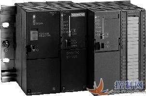

    四、集成的优势
    1)通过集成在SIMATIC系统中(图3),可以直接进行配方管理并设置称重系统的预设值;
                              SIWAREX 集成在S7控制系统中
    2)对于不同的物料,可以方便的在远程设置定量给料的参数通过使用自动获取特性曲线的使用,可实现对计量参数的简单远程调节。
    3)易于安装并且可通过各种通讯方式读取称重数据和设置称重系统,例如可通过一个调制解调器或以太网通讯模块简单集成到称重系统。
    4)称重的数据通过PLC背板直接送入PLC系统,节省了称重设备与PLC系统之间的通讯环节,降低了成本;
