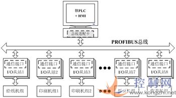

     BF4250B表格印刷机的控制系统由内置主站通信适配卡的监控计算机和自行开发的PROFIBUS-DP从站构成,并由 PROFIBUS专用电缆连接构成分布式总线网络,其总体结构如图1所示。分布在现场的I/O从站连接印刷机组的外围设备,并通过PROFIBUS总线通信接口与总线网络相连;监控计算机运行软PLC程序并通过PROFIBUS主站适配卡和连接在总线网络上的各个I/O从站之间进行实时通信,从而实现整个印刷机组的分布式控制和集中监管监控功能。控制系统中的监控计算机选用的研华公司的工控机(IPC);软PLC选用德国3S公司的CoDeSys ;总线适配卡选用的是德国西门子公司的CP5613,用来完成现场总线和监控计算机之间的协议转换。各个I/O从站之间通过专用屏蔽电缆互联构成 PROFIBUS总线网络,总线两端连接PROFIBUS总线终端器,用来提高系统的稳定性、增强系统的抗干扰能力。
                                    图1 印刷机分布式控制系统总体结构

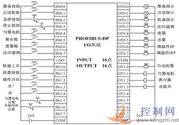

     每个印刷机组的PROFIBUS I/O从站要求具有16路开关量输入和16路开关量输出功能。输入接口用于连接各种按钮和行程开关。按钮的触点为干接点,气缸的行程开关和传感器选用的是PNP型(共源型),工作电压为直流24V,所以输入接口电路设计为触点共源型,即多个开关的公共端连接到24V电源的正极,开关闭合后,电流从开关流入DI光耦(TLP512)接口,经光耦隔离后接入微控制器的输入端口。输出接口用于控制各种状态指示灯和电磁换向阀,工作电压均为直流24V。为了和输入接口保持一致,输出接口也设计为共源结构。为了提高I/O从站的稳定性和抗干扰能力,输出接口也采用光电耦合器TLP512, 将微控制器C8051F020输出端口与现场的负载完全隔离。在输出通道与光电隔离电路之后,还使用输出驱动芯片 UDN2981来增强输出接口的驱动能力。输出接口的具体电路设计如图3 所示。

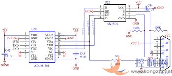

     PROFIBUS-DP的数据传输通过RS-485接口实现,为了消除来自总线的干扰,需要采用了双路电源供电,对通信信号的输入 /输出通道进行光电隔离。协议芯片SPC3的数据发送请求(RTS)、数据输入(RXD)、数据输出(TXD)引脚经隔离后与总线驱动器相连。若采用 SPC手册推荐的电路需要2片HCPL7721隔离TXD、RXD;1片HCPL0601隔离RTS,匹配电阻、电容较多,电路复杂。所以在设计中采用 AD公司的ADUM1301芯片,该芯片拥有iCoupler隔离技术,与传统的光耦器件相比优势非常明显:完全满足工业现场宽范围的温度(-40℃~105℃)要求;低功耗;最高可达90Mbps的传输速率;可以隔离3路信号,所需的外围元件少。总线驱动器选用PROFIBUS网络优化的 RS-485发送接收器SN75176,其符合EN50170标准,信号传输速率高达40 M bit/s,接收器在总线开路、断路、空闲时有故障安全保护功能。PROFIBUS-DP总线通信接口的电路设计如图4所示。
                               图4 PROFIBUS-DP从站总线通信接口电路

     I/O从站进行兼容性测试后,需要根据电气接线图把印刷机各个机组的现场信号连接到I/O从站的输入输出端,印刷机组的I/O外部接线示意图如图7所示。每个机组完成现场接线后,再根据图1所示的网络结构用PROFIBUS专用电缆把所有机组的I/O从站和监控计算机连接,构成基于 PROFIBUS总线的分布式控制系统。监控计算机运行德国3S公司的CoDeSys软PLC软件,作为PROFIBUS总线网络的主站(相当于一台高性能可编程控制器)。分布式控制系统正常工作前还要进行PROFIBUS–DP总线网络的硬件组态,其过程包括:1)加载CP5613通信卡建立网络的主站;2)加载从站设备的GSD文件;3)设置PROFIBUS总线相关参数(如通信波特率,从站ID号等);4)组态整个PROFIBUS–DP总线网络,将组态好的信息和编写好的PLC控制程序下载到软PLC实时运行环境RTE中。
