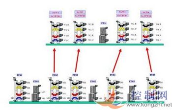

     整个系统由给纸机(俗称纸架)、入纸张力、印刷单元、出纸张力、折页机组构成。采用模块化积木式设计。即一条印刷生产线可以由若干给纸机、入纸张力、印刷单元、出纸张力、折页机组成。生产线上每一个折页可以配置若干给纸机、入纸张力、印刷单元、出纸张力,构成一个Section。在进行印刷作业时,不同Section中的给纸机、入纸张力、印刷单元、出纸张力可以相互借用,也就是说每一张纸都可以进入任一折页,使得报纸的版面、版数可以任意变化,充分提高系统的使用率。

                                          Beiren45A多Section借用

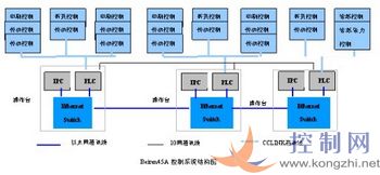

     在设计上,每个Section的传动由一个折页传动单元及若干个印刷、拉纸辊、第二三角板等传动单元组成。每个传动单元由伺服控制器、功率单元、及伺服电机组成。对于每个Section伺服控制器,由一个MDS及若干个MDC组成,通过SERCOS总线自成体系。MDS作为主控制器,通过Ethernet总线与PLC及上位系统进行通讯。MDS通过接收PLC及易控上位系统的指令数据对从属于本Section的伺服控制器进行同步传动控制、从属控制、离合控制等,同时MDS还负责向PLC及上位系统报告速度、温度、错误、故障等信息。在Section之间,不同Section之间的MDS通过第二SERCOS总线进行连接,这样不同Section之间的印刷单元可以互相借用。
     三菱Q系列以中大规模系统为对象,在大幅提高CPU模块处理性能和程序寄存器容量的同时,还提高了与网络模块,编程用外围设备之间数据通信的性能。在 PLC硬件组成上,以Q06H CPU为主控制CPU,安装在主操作台控制箱内,通过CClink总线将本Section中H机组及折页的QPLC联系在一起。除CClink以外,安装在主控PLC上的以太网模块为 Baumueller印刷机控制系统提供控制指令及获取状态信息,并与上位易控(INSPEC)软件系统交互。为适应多Section操作,主控PLC之间通过MELSEC H网络实时交换数据。基于MC通讯协议,由CClink、以太网、MELSEC H组成的立体网络系统无缝连接,数据交换流畅通顺。
     印刷机组PLC通过CCLINK模块与主操作台连接,对所属的印刷机组进行靠版水墨及合压的控制、根据上位指令进行调版控制、根据水墨跟踪曲线通过 RS485对水墨变频器进行控制。另外在印刷机组PLC还同时连接了2个三菱F930GOT,分别安装装在机组操作面的左右侧,用于操作人员进行印前准备及印刷调整。
     折页单元的PLC也挂接到本Section的CClink网上,除了进行本地控制之外,还通过CClink网络与主PLC进行信息交互。

     CCLINK总线对整个系统进行链接;MELSECNET/H网作为多Section系统链接,三菱工业以太网进行与上位IPC及Baumueller印刷机控制系统的数据通讯。

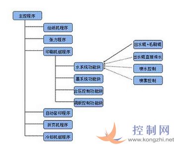

     根据系统功能划分为系统管理、通讯管理、安全控制系统、作业管理系统、传动管理系统、水墨控制系统、离合压系统、运行控制系统、诊断系统、帮助系统、纸路控制系统、套印控制系统等等。每个系统的软件相互独立,方便管理及升级。
     Beiren45A是一个组合非常灵活的产品,整个系统可以根据用户的需求灵活搭配。最小系统为一个折页配置一个H印刷单元,最大组合为六个折页配置四十八个印刷塔。用户购买印刷设备时,根据需要选择设备的配置。如一条生产线有多少个折页、多少个印刷机组、是否要拉纸辊或双三角板等都不同。在以往的编程方式中,每一种的配置的程序均不一致,为适应用户的需求设计人员必须为每一个客户编制程序,一方面影响设备周期,另外由于程序没有经过长期的考验,出错几率较大。另外当用户进行多Section应用时,因为印刷机组的相互借用,在系统中存在大量的复杂逻辑互锁,使程序的复杂程度大大增加。
     为满足上述灵活生产组织及印刷灵活配置的需求,利用易控(INSPEC)软件开发的系统引用面向对象的编程方式,通过消息机制进行从属逻辑判定,使得软件的适应能力大大加强。

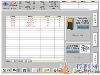

     故障诊断及帮助功能:在进行印刷作业时的各种警告、故障等均可提供详细的诊断及帮助信息。当设备保养期限到,系统将进行保养提示,操作人员还可以通过屏幕查询保养材料、方法、步骤等具体措施。当设备出现故障时,操作人员可以直接通过IPC屏幕获取故障的部位、现象及其处理方法。方便操作人员及维护人员进行故障排除及设备维护。

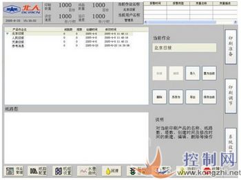

     作业管理:根据报纸印刷的品种版面、数量的要求进行设备调用、配置、数据存储、预置调用等操作。基础数据来源可以来自CIP4系统或操作员站的人工输入。通过作业管理系统,缩短了印刷作业的印前准备时间及印刷调节时间,降低了产品的废品率。在激烈的竞争中,通过提高印刷的边际效益,为报纸印刷企业节省了大量的印刷成本。对于印刷管理者来讲,通过作业管理系统可以及时获得生产状态中的一手信息,根据需要制定或修改生产作业管理策略,提高设备的使用率及生产效率。
                                  Beiren45A作业管理系统

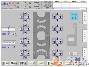

     套印控制:由易控软件实现的套印控制系统改变了以往套印控制调节的模式,在印刷过程中,操作人员无需关心具体哪一个印刷塔的套印关系,仅仅需要按照报纸的版面页进行调节设置,系统将根据作业配置数据自动对应到相应印刷单元,将数据下传到相应PLC的数据区。如果某个版面的目标调节量已经大于可调节量,系统将自动指派其它版面进行补充调节。大大地简化了操作人员的操作。
                                          Beiren45A套印控制系统

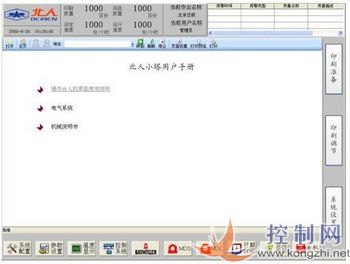

     系统诊断:通过手册文档、图片及向导方式为操作人员及维护人员提供诊断维护服务。通过实时报警、历史报警功能为设备维修、保养进行提示。为管理者进行品质追溯提供依据。
                                             Beiren45A帮助系统
                                                           帮助系统
