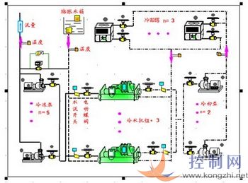

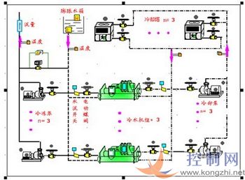

     酒店中央空调结构分为供暖和供冷两部分,其中供冷包含冷却塔,冷水机组,冷冻水泵,冷却水泵和末端,供暖部分包含热水泵和加热器。该中央空调的系统结构如图1 所示:
                            图1 中央空调的系统结构图
     该中央空调的西楼配置图和东楼配置图分别如图2和图3所示:
                                     图2 西楼配置图
                                  图3 东楼配置图

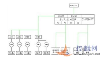

     系统改造方式如下:
     西楼和东楼冷冻冷却泵控制图分别如图5和图6所示:
                                   图5 东楼冷冻冷却泵控制原理图
                                 图6 西楼冷冻冷却泵控制原理图

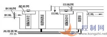

     (4)风机盘管冷/热量交换控制
     在中央空调系统中,各种用房冷暖设备除新风机组和空调机组外,还大量使用风机盘管。它只有盘管、三速风机、电动调节阀,感温组件、控制器等组成。一般三速风机开关,感温组件、控制器等制成一个整件设备,目前,市场上有两种,一种是盘管控制器为DDC控制,并具备与主机通讯功能。这种控制器可通过计算原则中心控制,西楼使用这种方式。另一种是不具备通讯功能的盘管控制器,可以按照水系统的连接情况的将风机盘管分为若干组,每组的支路入口处安装流量计、供回水压差变送器及供回水温度传感器。从而可计算出风机盘管水阀的开度,并给电动调节阀一个指令,从而将电动阀调节至相应的开启度,使盘管中流过所需要的水流量,东楼使用这种方式。为解决面临的问题,可以通过对采样到的回风温度及其二氧化碳焓量控制调整加热盘管及表冷盘管二通电动调节阀开度和送风风量(风机转速),实现对送风温度(设定点可调整)的控制。方式如图8所示:
                             图8 风机盘管冷/热量交换控制改造图
     另外,要提供一个舒适的环境,除控制室温外,还需对室外温/湿度进行监测,通过室环境温/湿度检测,实时调整空调机和新风机的新风量,进行过渡季节的全新风和空调季节的小新风控制。根据监测环境的CO2浓度自动调节空调机的新/回风混合比,提供长期舒适的活动环境,同时可达到节能效果。
