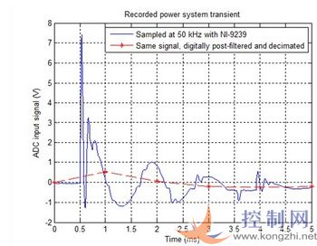

    高频瞬变在电网中屡见不鲜。除接地故障,瞬变也出现在健康的系统中,通常是由于线路开关通电时产生的瞬变。瞬变信号的分析表明其频率成分可达到数千赫兹(图1)。
    图1  图中的表格记录了接地故障期间的瞬变,其中实线是 NI 9239模拟输入模块以50kHz的采样率采集到的原始信号,虚线则是同样的信号经过一个截止频率为300Hz的二阶的巴特沃兹低通滤波器之后以1000Hz的采样率采集后的结果
    传统上,电网使用的故障记录仪要么是独立仪器要么被集成到现代数字继电保护装置中。虽然独立的故障记录仪有高采样频率(高达20kHz)和适合谐波分析的带宽,但是价格可能极其昂贵。一个成本较低的替代方法是使用集成在数字继电器中的故障记录仪。
    现代继电保护装置通常使用大约1 kHz的采样速率和低通滤波,达到约300Hz的有效带宽。如图1所示,具有这种带宽的单元缺乏捕获高频瞬变信号的能力。带宽的不足说明了为什么现有继电 保护装置对于间歇发生的接地故障的检测能力表现得如此糟糕。如果没有高频数据,设计一个针对间歇接地故障的可靠算法,极其困难。

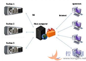

    由于电力设备包括电站内的一个独立系统,操作者保持可靠的远程通信至关重要。为了确保测量单元的可移动性,我们选择了使用3G调制解调器和一个小路 由器的解决方案。一个 PC主机处理与操作者的通信,如图2所示。此外,该小组使用LabVIEW应用程序生成器设计了一个易于使用的界面,这主要是因为大部分操作员缺乏 LabVIEW的使用经验。
                                            图2 通信
