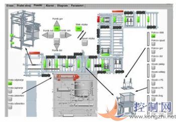

    清洗机器流水线由Bosio d.o.o设计和开发,主要是基于两个方面的需求。首先是传送系统,通过管理装有负载的篮子到达传输系统的最后自由区域途中的运动,来保证线路空间的最佳 利用。操作员可以在清洗机的腔室内的两个位置装载篮子并激活输送带。在篮子运送到清洗机内之前,系统为篮子加上盖子,并在过程结束时自动移除。此外,自动 卸载篮子由两步操作完成。
    在开发传送系统时,主要的挑战是要确保速度和可靠性。该系统采用精确到毫米的激光光电管来确定篮子的位置和下一步措施。篮子盖在输入/输出时的操作 也要求很高的精度。我们通过使用脉冲编码器测量其位置来确定系统的卸载速度。该处理器检测到源于脉冲编码器的脉冲并且通过数学计算将它们转换成合适的单 位。其结果提供了卸载部分的正确位置。
    第二个因素是清洗的过程。它包括洗涤周期的不同阶段,并且过程中要确保负载的干净和干燥。洗涤过程需要适当的配置,其中包括机械、电气和编程要求的 复杂组合。机械要求包括许多不同的保证洗涤质量的清洗选择。该系统可对负载进行结合了水射流、负载循环、用压缩空气鼓泡、抽真空和加热等组合的方式进行清 洗。此时,系统获取和处理大量数据。温度,压力,水位,以及篮子的位置需要加以控制。提供了精确度和快速响应时间的比例积分微分(PID)控制器完成了这 个任务,确保了清洗质量保持一致。
    使用LabVIEW和NI的PPC - 2115工业平板电脑,操作者可以快速检查数据的状态,包括负载的错误、不活动、位置和数目。用户可以监控马达的状态,水泵,温度和压力。此外,由于 LabVIEW的简单易用,操作者可以很容易写入、重新整理、保存、加载或使用虚拟键盘绘制清洗机流程图。由于系统连续监控报警情况,错误检测时间已经大 幅度减少。
