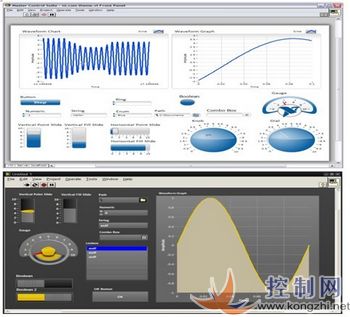

LabVIEW程序被称为虚拟仪器(VI)。每个VI都包括一个前面板和一个程序框图。前面板相当于用户的操作界面,可以在上面放置按钮、开关、图形、表格等各种控件。
                  图1. LabVIEW的前面板作为用户的操作界面,可以使用按钮、旋钮、图形和图表等控件进行定制。

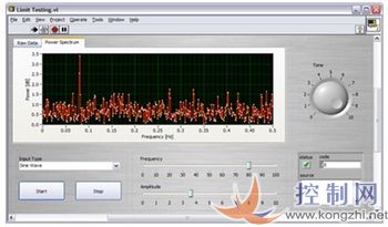

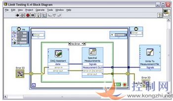

    在程序框图上,你可以开发图形化的代码对测量数据进行采集和分析,也可以实现代码的衍生和重用,以及和前面板控件的交互。
                   图2. 在程序框图上,你可以编写包括节点、连线和循环结构的图形化代码。

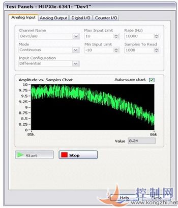

    测试面板
    MAX可以显示连接到电脑上的所有数据采集设备。在MAX中,你可以打开设备的测试面板,并使用它来验证信号连接是否正确,以及实时观察具体的信号值(如图3所示)。
            图3.  在MAX的测试面板中,你可以测试数据采集设备的功能以及验证信号连接。

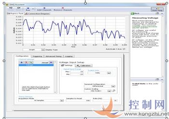

    DAQ助手是一个基于对话框的向导,可以在MAX或LabVIEW中访问,使用它可以创建虚拟通道和测量任务,而且不需要编程。
               图6. DAQ助手可以帮助你快速地采集或产生数据,而且不需要编程。

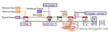

    NI-DAQmx API
    虽然DAQ助手提供了快速简单的方法用于采集或产生数据,并且不需要编程,但更多的高级用户可能需要增加灵活性和底层控制,对他们来说,光有DAQ助手是不够的。NI-DAQ驱动提供了综合性的API,包括基本和高级的函数,可以用来控制诸如定时、同步、数据处理和执行控制等的参数(如图7所示)。
                    图7. 使用NI-DAQmx提供的API来指定高级参数,比如触发和同步。

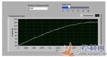

    图8显示了两个控件 — Number of Measurements and Delay (sec)和一个波形图显示控件,命名为Temperature Graph。通过改变Number of Measurements and Delay (sec)控件输入的值,可以在Temperature Graph显示控件上看到由该VI生成的结果。该VI在显示控件上生成的结果基于程序框图上创建的代码。
