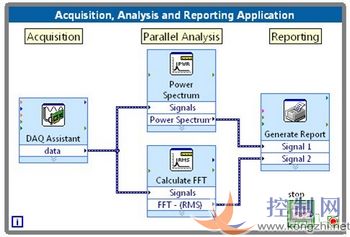

    在线分析与报告
    在线分析与报告是一个术语,指在数据采集应用中集成数据处理或者报表生成功能。当您从一个函数采集数据,比如DAQ助手,您可以简单地把数据连线至分析函数块,采集的数据就会被分析。
                   图1. 使用LabVIEW的数据流编程,在线分析和报告与数据采集集成在一起。

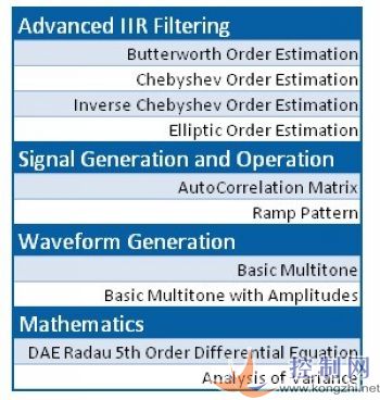

    LabVIEW 2010对一些分析函数进行了改进,同时也增加了新的分析函数,这些函数主要用于高级信号滤波、波形生成和处理,从而进一步扩展了LabVIEW的在线分析能力。表2展示了LabVIEW 2010中的一些新的或改进的分析函数。
        表2. 通过改进以及增加新的分析函数,LabVIEW 2010进一步扩展了LabVIEW的在线分析能力。

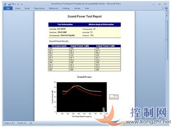

    如果您想创建更高级的在线报表,可以使用用于Microsoft Office的LabVIEW报表生成工具包,它扩展了在Microsoft Word或Excel中编程创建报表的功能。
    图2. 用于Microsoft Office的LabVIEW报表生成工具包可以让您在Microsoft Word或Excel中创建更高级的报表。

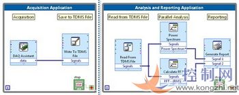

    使用LabVIEW 2010和DIAdem 2010进行离线分析与报告
    对于数据采集和处理这个复杂应用来说,您也可以把它分成两个简单的部分,也就是数据采集部分和数据处理部分,在这种架构下,对其中一个部分进行改动或添加不会影响到另一部分。
    图4. 离线处理将数据采集与分析报告分离开,这种方法更加模块化,也更容易扩展。
    使用离线分析报告方法,您可以方便地在团队中进行分工,一个开发人员负责数据采集,另一个负责将采集的数据进行分析和报表生成。在一些情况下,尤其是在对测试流程进行评估时,您可能要把测量数据与原始数据进行对比,这时使用离线分析是很好的方法。而且,将数据采集与分析报告分离后,您可以使用其它的软件工具进行交互式的离线分析,比如DIAdem。

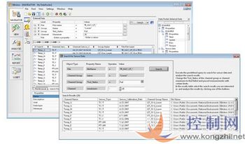

     使用NI DataFinder在DIAdem或LabVIEW中查找和加载数据
    DIAdem中包括一项叫做NI DataFinder的技术,它可以自动的搜索本地计算机,并将存储在测量文件中的说明信息进行索引,通过LabVIEW DataFinder工具包可以在LabVIEW中使用这项技术。您也可以使用DataPlugins对NI DataFinder进行配置,使其对任意自定义数据文件格式中的说明信息进行解析,从而在LabVIEW或DIAdem中加载文件中的信息。
    图5. NI DataFinder可以与DIAdem和LabVIEW无缝结合,帮助您构建查询,从而快速定位您的数据。

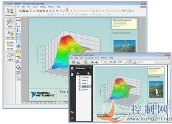

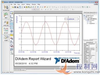

    在DIAdem中创建专业的报表和模版
    在分析完测量数据后,为了能把结果共享给同事、供应商或者顾客,您往往需要创建专业的报表。在DIAdem中,您可以用WYSIWYG编辑器创建可重复使用的报表模版,然后将报表输出至HTML、PDF、PowerPoint、打印机,以及所有常见格式的图片中。
              图7. DIAdem可以创建专业的报表,并输出至PDF、HTML、PowerPoint、图片,等等。
