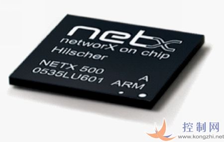

    德国赫优讯自主研发的netX芯片是一款高度集成的网络控制器,其具有全新的系统优化结构,非常适合于工业通讯和大规模的数据吞吐使用。
     netX片上集成CPU / PHY / Memory / DPM和丰富外设,因此仅需晶振、外部存储器及物理通讯接口等少量部件即可实现完整网络通讯接口。同一个netX网络控制器即能够支持所有主流的现场总线及实时以太网,通过软件可实现不同网络之间的切换,并且一个硬件最多可以提供四个通讯通道。这样既减少了产品开发成本和开发风险,又使设备具有高度的灵活性。
     netX网络控制器同时充分为未来通讯协议发展和技术发展所考虑,通过软件可实现新的“硬件功能”,满足通讯协议规范的升级要求(如:PROFINET、SERCOS III等),实现新的通讯协议控制器或用户特殊通讯功能的需求(如:VARAN、CompoNet、Multi Vehicle Bus等)。

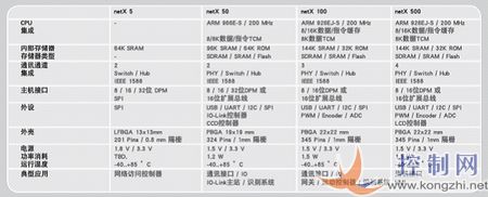

     针对不同的应用要求,netX系列网络控制器能够提供不同等级的表现性能及不同的外设功能,netX系列包括:netX5、netX50、netX100、netX500。

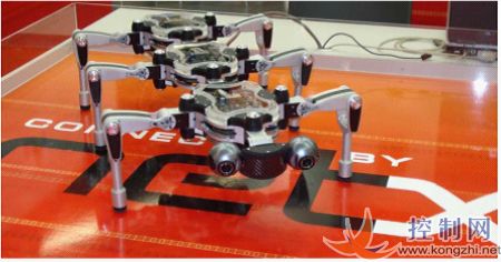

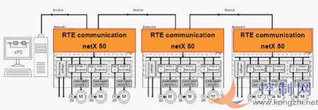

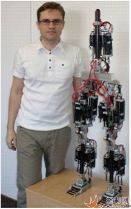

     下图是德国Magdeburg 大学机器人实验室基于赫优讯netX50芯片开发的六脚机器人。系统中使用了三片netX50,用于同步24根轴。通讯协议采用EtherCAT实时以太网总线协议,通过总线实现位置和速度的闭环控制,整个控制循环周期为1ms,而复杂的控制算法则在PC上完成。

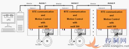

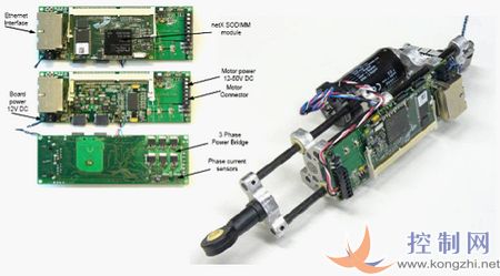

     netX芯片的另一个应用案例则是“终结者”机器人。该系统采用了netX500芯片,集成了所有的驱动组件,因此是一个单片解决方案。通讯协议采用EtherCAT或SERCOS III实时以太网,通过总线进行15个轴的同步及灵活的EC Motor电子换向无刷电机控制,并实现了复杂控制算法和保持平衡算法,未来则将计划扩展到150轴。
