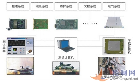

研祥JPD-0801T是一款8.4“ LCD带触摸屏的强固型平板终端,具备先进的汽车点火控制系统ITPS,整机选取铝合金强固型面板材料和不锈钢机身,全部采用三防材质,全密封无风扇设计,整机达到IP65。采用Intel 超低功耗处理器,后面板I/O接口全部采用航空插头引出在机箱背面。整机环境性能满足GJB322A车载加固型要求,具有体积小,重量轻,宽温、抗震、EMC性能好,可以满足军用车载和野外恶劣环境使用。 注:什么是ITPS?即汽车的点火控制系统。该模块可实现由点火控制系统直接控制电脑的启动和退出。简单说,就是上车一拧钥匙,PC延时5s自动开机(躲过启动发动机时的用电峰值),下车一拔钥匙就走人,30s后ITPS给操作系统发出关机指令,延时30s是防止驾驶时发生意外(如熄火 等)导致电脑掉电关机,然后再等60s后逐级切断电源,这期间操作系统已自己关机了。等待系统启动和关闭是件痛苦的事,ITPS功能模块很好的解决了这个矛盾。 【应用案例】 装甲车综合测试系统 ![]() 装甲车作为装甲兵和机械化步兵的主要装备,型号多、数量大,且随武器装备技术的发展,不断更新换代。在新型装甲装备中运用了大量的高新技术,设计的学科广泛,集成度高、技术复杂,技术保障难,传统的测试方法和手段已经不能满足新形势下的要求。装甲车综合测试系统的目标是实现对坦克、装甲车辆整车工况进行综合测试、全面评价、故障定位、故障隔离,为车辆的使用、保养、维修提供科学的依据。 ![]() 整个系统由计算机系统、测试系统、接口装置以及测试辅助系统组成。将推进系统、液压系统、防护系统、火控系统、电气系统及通信系统的信号采集输入到测试系统并通过计算机进行分析、判断,完成对各个系统进行故障检测,并对系统的工况和使用寿命等进行分析、预测。本系统具有优秀的抗恶劣环境能力,适用于战地高温、潮湿、电磁干扰严重、颠震厉害的环境,为装备的使用、维修提供依据,为战时快速技术保障提供有利条件。 |
