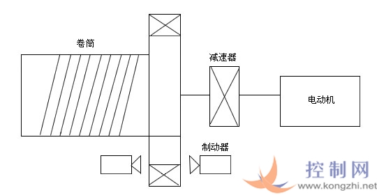

    矿井提升机是煤矿、铁矿、有色金属矿生产过程中的重要设备。提升机的安全、可靠运行,直接关系到企业的生产状况和经济效益。煤矿井下采煤,采好的煤通过斜井用提升机将煤车拖到地面上来。煤车厢与火车的运货车厢类似,只不过高度和体积小一些。在井口有一绞车提升机,由电机经减速器带动卷筒旋转,钢丝绳在卷筒上缠绕数周挂上一列煤车车厢,在电机的驱动下将装满煤的列车从斜井拖上来或放下去。这种拖动系统要求电机频繁的正、反转起动,减速制动,而且电机的转速按一定规律变化。斜井提升机的机械结构示意图如图1所示。斜井提升机的动力由绕线式电机提供,采用转子串电阻调速。提升机的基本参数是:电机功率55kW,卷筒直径Φ1200mm,减速器减速比24:1,最高运行速度2.5m/s,钢丝绳长度为120m。
图1 提升机卷筒机械传动系统结构示意图

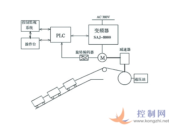

    为克服传统交流绕线式电机串电阻调速系统的缺点,采用变频调速技术改造提升机,可以实现全频率(0~50Hz)范围内的恒转矩控制。对再生能量的处理,可采用价格低廉的能耗制动方案或节能更加显著的回馈制动方案。为安全性考虑,液压机械制动需要保留,并在设计过程中对液压机械制动和变频器的制动加以整合。矿井提升机变频调速方案如图2所示。
图2 矿井提升机变频调速方案
    考虑到绕线式电动机比鼠笼式电动机的力矩大,且过载能力强,所以仍用原来的4极55kW绕线式电机,在用变频器驱动时需将转子三根引出线短接。提升机在运行过程中,井下和井口必须用信号进行联络,信号未经确认,提升机不能运行。为显示运行时车厢的位置,使用E6C3-CS5C 40P旋转编码器,即电机旋转1圈旋转编码器产生40个脉冲,这样每两个脉冲对应车厢走过的距离为1200×π/(24×40)=3.927,约为3.9mm。则与实际距离的误差值为4-3.9=0.027mm,卷筒运行一圈误差为0.027×40×24=25.29mm,已知钢丝绳长度为120m,如果两个脉冲对应车厢走过的距离用近似值3.9mm计算,120m全程误差为25.92×120000/1200π≈825mm。再考虑到实际检测过程中有一个脉冲的误差,则最大的误差在821mm~829mm之间,对于数十米长的车厢来说误差范围不到1m,精度足够。因此,用计数器实时统计旋转编码器发出的脉冲个数,则可计算出车厢的位置并用显示器显示。另外一个问题是计数过程中有无累计误差存在?实际检测时,在一个提升过程开始前,首先将计数器复位,第一个重车厢经过某个位置时,打开计数器计数,车厢在斜井中的位置以此点为基准计算,没有累计误差。在操作台上,用8英寸触摸屏显示交流电压和电机工作电流以及车廂的位置。
方案实施
    斜井提升负载是典型的摩檫性负载,即恒转矩特性负载。重车上行时,电机的电磁转矩必须克服负载阻转矩,起动时还要克服一定的静摩檫力矩,电机处于电动工作状态,且工作于第一象限。在重车减速时,虽然重车在斜井面上有一向下的分力,但重车的减速时间较短,电机仍会处于再生状态,工作于第二象限。当列重车上行时,电机处于反向电动状态,工作在第三象限和第四象限。另外,有占总运行时间10%的时间单独运送工具或器材到井下时,电机纯粹处于第二或第四象限,此时电机长时间处于再生发电状态,需要进行有效的制动。用能耗制动方式必将消耗大量的电能;用回馈制动方式,可节省这部分电能。但是,回馈制动单元的价格较高,考虑到单独运送工具或器材到井下仅占总运行时间的10%,为此选用价格低廉的能耗制动单元加能耗电阻的制动方案。

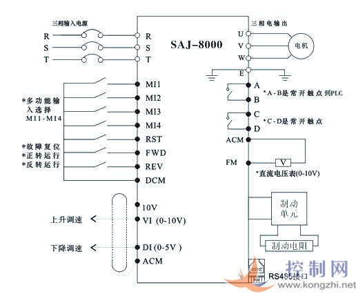

    提升机的负载特性为恒转矩位能负载,起动力矩较大,选用变频器时适当地留有余量,因此,三晶132kW变频器。由于提升机电机绝大部分时间都处于电动状态,仅在少数时间有再生能量产生,变频器接入一制动单元和制动电阻,就可以满足重车下行时的再生制动,实现平稳的下行。井口还有一个液压机械制动器,类似电磁抱闸,此制动器用于重车静止时的制动,特别是重车停在斜井的斜坡上,必须有液压机械制动器制动。液压机械制动器受PLC和变频器共同控制,机械制动是否制动受变频器频率到达端口的控制,起动时当变频器的输出频率达到设定值,例如0.2Hz,变频器A、B端口输出信号,表示电机转矩已足够大,打开液压机械制动器,重车可上行;减速过程中,当变频器的频率下降到0.2Hz时,表示电机转矩已较小,液压机械制动器制动停车。紧急情况时,按下紧急停车按钮,变频器能耗制动和液压机械制动器同时起作用,使提升机在尽量短的时间内停车。
    提升机传统的操作方式为,操作工人坐在煤矿井口操作台前,手握操纵杆控制电机正、反转共三挡速度。为适应操作工人这种操作方式,变频器采用无级(无档位)调速。变频调速原理图如图3所示。
图3 变频调速原理图
